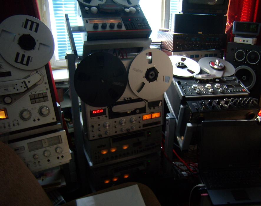

MAG - masz przed sobą urocze zadanie - zrobić stojak lux. Przypomina mi się moje projektowanie, rysowanie,spawanie i tak dalej. W każdym razie moje stojaki znacie z wątku KIlupa i Kasjela.Mogę jedynie stwierdzić, że może piękne nie są, ale za to idealnie spełniają zadanie.Mogę magnetofon przestawiać o dowolny kąt i zmieniać nawet jak mi się znudzi.Najważniejsze, że magnetofon nawet nie drgnie podczas przewijania taśmy 26cm. Co do mnie - preferuję dla wygody ustawienie magnetofonu pod kątem ok 75 stopni - muszę go mieć pod ręką.Pozdrawiam wszystkich - Jacek

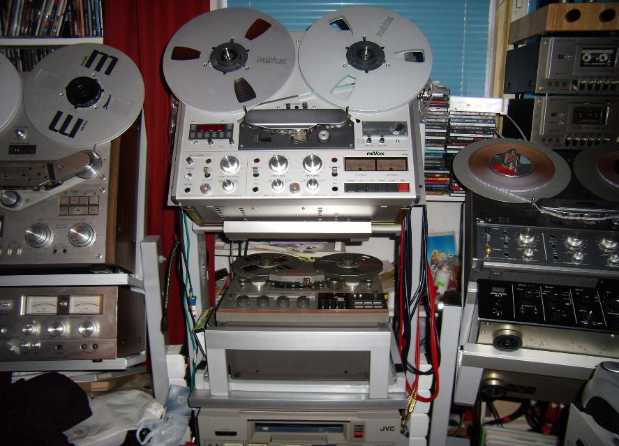

Ja sobie sprawiłem taki stojak.W pełni profesjonalny,tylko na razie dalej stoi w połowie pusty.

Dulon.Jak myślisz,że ten gustowny stojaczek,to tylko dla JVC-ERA.Nic z tego.Co prawda teraz stoją tam już dwa duplikatory,ale na samej górze bedzie się błyszczał Revox PR-99 MkIV.Niech ja go ,tylko dostane w swoje łapki po uruchomieniu z serwisu.A forumowe naby będą uwiecznieniem dzieła.

Wklejam parę wersji moich bałaganiarskich stojaków wraz z zasilaniem hermetycznym - toż to metal i nie chciałbym , aby na stojaku pojawiło się 220V:
