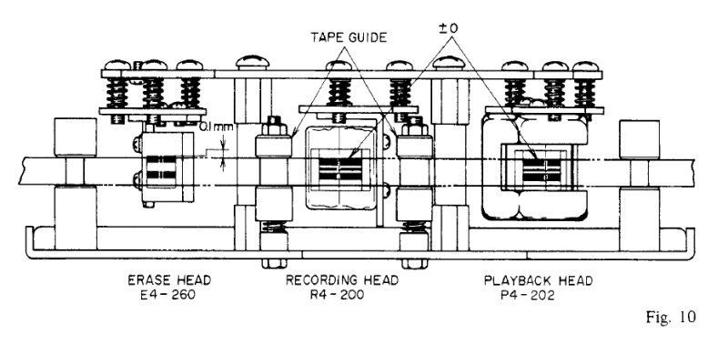

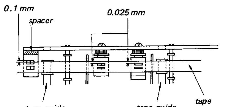

Nagraj coś na niej,a nastepnie cofnij do poczatku zapisu,włącz zapis bez sygnału,załóż słuchawki i tak reguluj położenie głowicy kasujacej,aż uzyskasz całkowite kasowanie sygnału na obu kanałach.
Możliwe, że problem nie tkwi w położeniu głowicy kasującej, a w różnicy pomiędzy położeniem głowicy zapisującej względem odczytującej. Miałem taki sam problem w TD20A czterościeżkowym, kręciłem kasującą w górę i w dół (bezskutecznie), do momentu aż nie przeczytałem w serwisówce sprytnej 'organoleptycznej' metody ustawiania pozycji głowic zapisu i odczytu względem taśmy. Po ustawieniu przesłuchy zniknęły, a niejako 'w gratisie' dostałem o wiele lepsze przyleganie taśmy do głowicy co znacznie poprawiło zapis na bardziej zużytej taśmie.
Uprzedzając ew. pytanie - nie wiem czy uproszczoną tandbergową metodę da się przenieść na inne głowice. Nie pamiętam dokładnie procedury, ale cały myk polegał na tym że w jednej z głowic górna krawędź części 'aktywnej' powinna idealnie pokrywać się z taśmą, a w drugiej wystawać na ułamek milimetra ponad taśmę...
To że sygnał nagrania odsłuchiwany 'po taśmie' brzmi dobrze i ma dopowiednie pasmo, wcale nie oznacza że głowice zapisu i odczytu są ustawione zgodnie - wiem że dla większości to jest wiedza z zakresu podstawówki, ale mi troche zajęło zanim to odkryłem, dlatego uważam że warto to podkreślić. Za 'brzmienie' odpowiada skos głowicy. Zespół głowic ze zgodnie ustawionym skosem (czyli pozornie brzmiący ok) może się nieco 'rozmijać' śladami, co pociąga za sobą np. właśnie przesłuchy z 'drugiej strony taśmy'.
Edytowane przez MrGerbillo
Gość G.Mark
Obawiam się, że nie jest to procedura "uproszczona". Obawiam się, że jest to procedura raczej standardowa.

o tym, że "górna sekcja" głowicy kasującej (czyli kanał L) ma ciut wystawać ponad krawędź taśmy to słyszałem, natomiast nigdy by mi nie przyszło na myśl, że gowice z/o nie mają być na jednym poziomie, co by wynikało z prostego rozumowania; głowice Revoxa (takie są w Koncercie) mają identyczny wygląd i u mnie taśma idealnie wręcz "idzie" po ich czołach (sprawdziłem to na przezroczystej prawie rozbiegówce Maxella); czyli jedna powinna być ciut wyżej? która - zapisująca czy odczytująca?
pozostaje mi chyba "łopoatologiczna" metoda zapisywania po jednej ścieżce, odwracanie taśmy i badanie, w którym kanale będzie "dudniło" (teraz przesłuchy są w obydwu kanałach po równo)
Aby nie być gołosłownym:
Głowica zapisu Tandberga jest zupełnie inna niż odczytu, więc prawdopodobnie z tego wynika egzotyczne ustawienie - jak widać z załączników kolegi w instrukcjach Sony i Akai jest zupełnie inaczej. Przepraszam jeśli niepotrzebnie zamieszałem, ale przyznaje że czterościeżkowych głowic Revox'a nigdy nie oglądałem z bliska.
Napisałem "uproszczona", bo w tandbergowej serwisówce jest też opisany bardziej (dla mnie) skomplikowany sposób - za pomocą zapisu sygnałów testowych i kąpieli taśmy w specjalnej mieszaninie uwidaczniajcej zapisane i kasowane ślady, a dopiero potem wizualnej oceny taśmy na podstawie wydrukowanych wzorców.
Zastanawiam się swoją drogą czy nie powoduje to w pewnym stopniu niekompatybilności nagranych taśm...
Ciekawostka: wielośladowe głowice Telefunkena mają skrajne ślady nieco szersze od pozostałych - aby skompensować szybsze zużywanie się i odkształcanie taśmy na brzegach. Stąd niekompatybilnośc wielośladów Telefunkena z resztą świata, poważnie utrudniająca niegdyś życie technikom w studiach.
Mam TD20A i nie ma problemów z wymienialnoscią nagrań.Niestety każdy magnetofon jest inaczej zbudowany i stąd wynikają różnice w sposobie ustawień.
