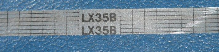

Trochę późniejsza GX powinna mieć rozbiegówkę podobną do tej od LX:
Na początku mogli jeszcze użyć starszego wzoru rozbiegówki z liczbą 35, czyli grubością w mikrometrach, zatem to może być GX.
Czy Twoja taśma ma warstwę back coating? Wszystkie GX miały BC, natomiast Audua i LX występowały w obu wersjach, z BC i bez. SA warstwy BC nie miała.

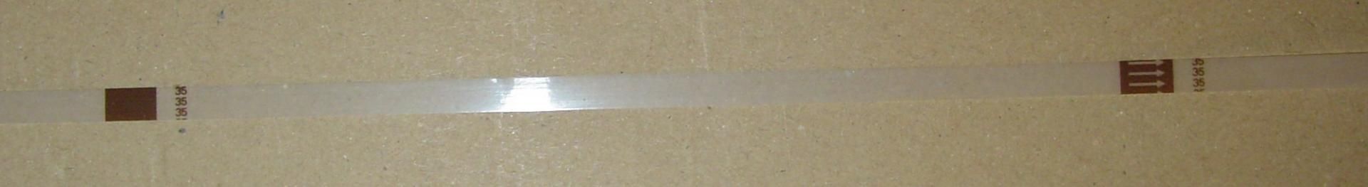

u mnie inaczej to wygląda - czerwony prostokąt ma białe strzałki "w swoim polu", a oprócz tych prostokątów nie ma nic innego na rozbiegówce (kratki,itp); porównywałem z Maxellem i tam są podobne (jutro zrobię fotkę i wkleję)

co to za taśma z takimi rozbiegówkami
to ta, której nie mogłem skasować
