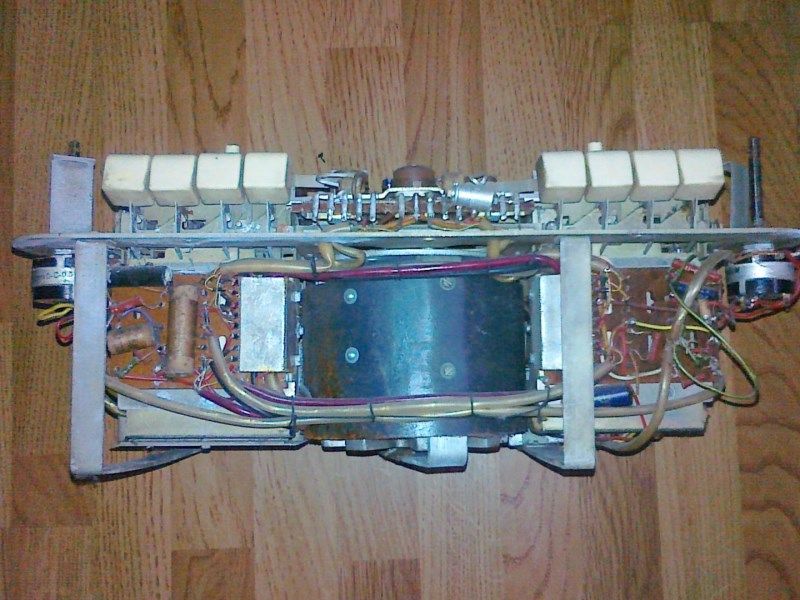

Będę bardzo wdzięczny. Chodzi o porównanie z tym wynalazkiem:
To radziecki magnetofon o nazwie Melodia z 1956 roku, też ma autorewers i taki jakiś ogólnie podobny... Chcę sprawdzić, co nasza Melodia ma "pod maską".
Na pierwszym zdjęciu widać jeszcze moje ulobione "oczko" 6E5S, bardzo ładna konstrukcja retro. Z tych starszych magnetofonów mam szmaragda z dowodem zakupu, całkiem dobrze przegrywało się na tego półśladowego staruszka płyty szelakowe na 78 obrotów.
Używacie jeszcze tych starych [lampowych] magnetofonów w celach użytkowych czy wyłącznie kolekcjonerskich? Mi czasem zdarzy się jeszcze przyłączyć Smaragda do Mińska R7 by odtworzyć np. kopię płyty Binga Crosbiego.

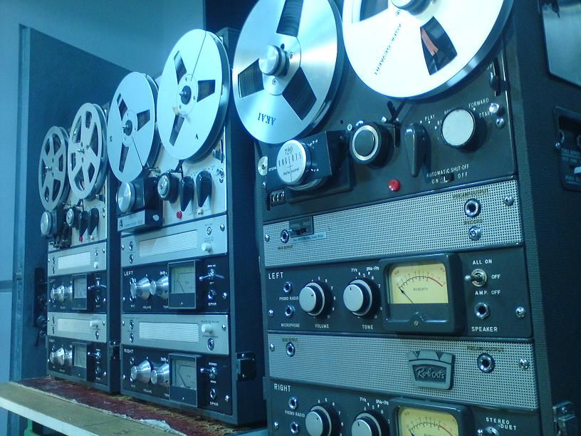

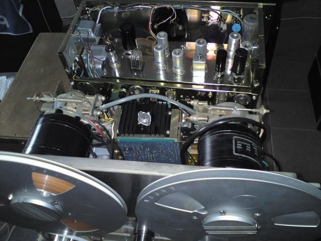

Używam Rewoxa G36 a mam jednego z pierwszych lat, dużo nagrywam praktycznie idzie nonstop, rok temu wymieniłem wszystkie lampy na nowe, nowe łożyska w silnikach ,piękne brzmienie a mam jeszcze OLIMPA 05C1 rus mu nie ustępuje,AKAI GX747 ,STM 610 kupiłem niedawno z trójki,TAEC X3 i parę sztuk polskich,czeskich ,rosyjskich .jak poćwiczę robienie zdjęć ,zamieszę co ciekawsze,
Uzywamy, uzywamy. Dokladnie Revox'a E 36. Dzwiek jak dzwon -) Gra bardzo czesto, praktycznie na zmiane z gramofonem. Gdyby nie te ceny tasm... Na G 36 poluje. Moze niebawem...
Zdjecie ot tak, na szybko.

Używam prawie wyłącznie "tych starych (lampowych)" magnetofonów do celów użytkowych. Pomimo pięćdziesięciu lat są w dobrej kondycji. Na zdjęciach kilka z mojej stajni. Brakuje na nich Sony 500A i Ampexsa 351.

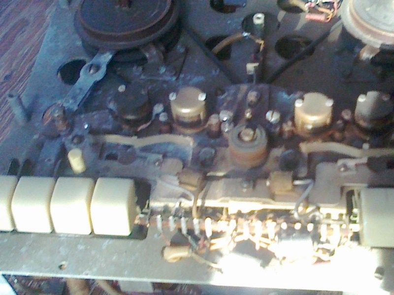

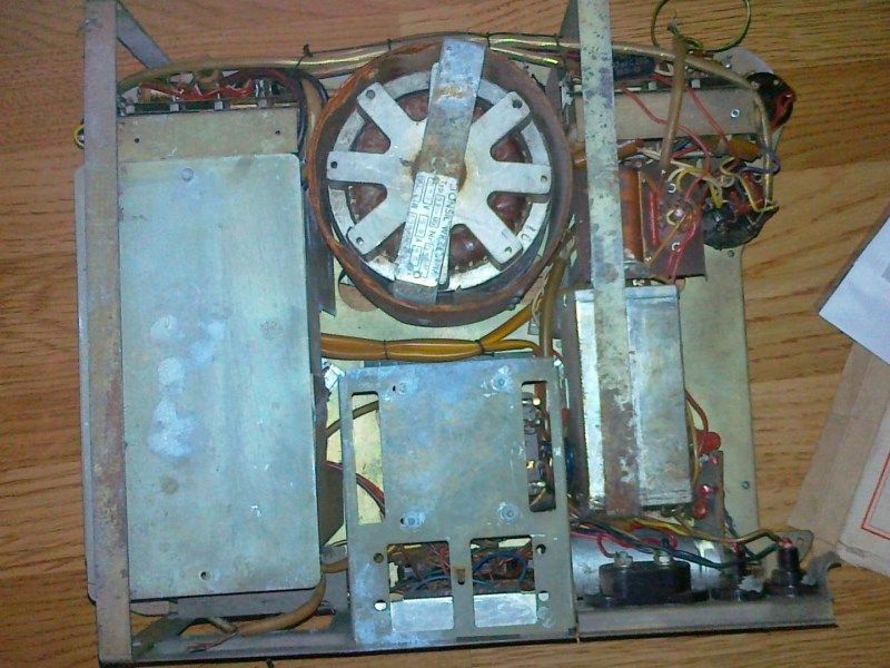

Witam nasza Melodia to praktycznie ten sam magnetofon ,nasi robili według rosyjskiej dokum. moja jest nie sprawna obudowa kompletna nie zniszczona ale środek w okropnym stanie .

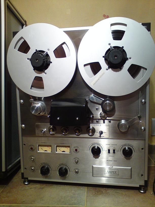

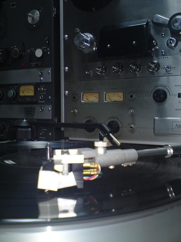

Witam chciałby kiedyś posłuchać Ampexa na żywo
Tę Twoją Melodię da się doprowadzić do pełnej sprawności i świetności. Oglądam tę Melodię i nie mogę wprost oprzeć się pokusie zakupu takiego magnetofonu. Musze się przyznać, że największą radość daje mi przywracanie do dawnej świetności sprzętu przeznaczonego na części, lub złom. Większość moich magnetofonów przechodziła gruntowną naprawę w moim warsztacie. Wyobrażam sobie jak by mogła wyglądać Melodia po takiej "metamorfozie" jaką przeszła moja ostatnia zabawka Ampeks 351.post-23520-0-29983500-1356281489_thumb.jpgpost-23520-0-15393400-1356281508_thumb.jpg

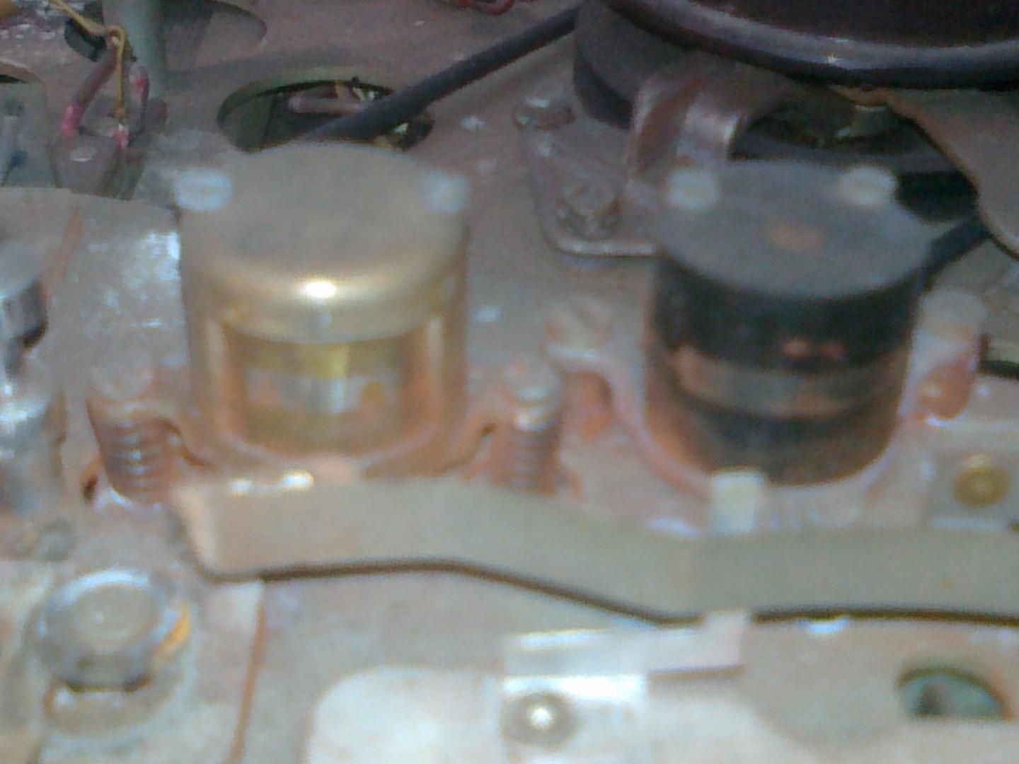

Jako ciekawostkę chciałbym podać fakt,że na alledrogo wystawiona jest b.tanio głowica która pasuje do Melodii i ma znacznie lepsze parametry od oryginału.pasmo do 15kHz.W połowie lat 60 tych był o niej opis w Radioamatorze.Kiedyś kupiłem taką w Bomisie i efekty były świetne.Niestety tylko jedną bo jak się zorientowałem to po 2 tygodniach ślad po drugiej zaginął.Pamiętam,że kosztowała w Krakowie na Pstrowskiego całe 18 zł.
