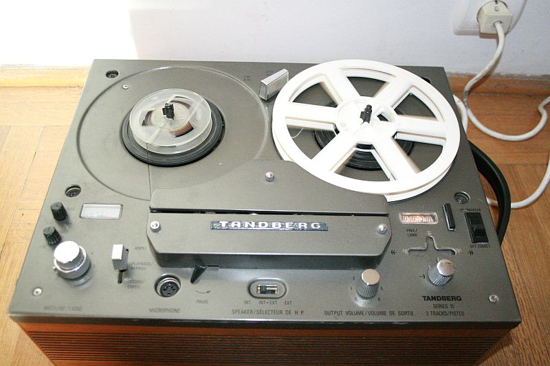

Właśnie dotarła do mnie nowa machina. Co mnie zaciekawiło to głowica jest wyraźnie dwuścieżkowa,
czyżby istniała jakaś przystawka do zapisu sygnałów synchronizacji ? Tylko jak kasować taśmę jak
głowica kasująca nie ma cewki w tym miejscu.
Machina gra bardzo ładnie, taśmę nagraną na 2405 odgrywa zahaczając o drugą stronę (czemu się
nie dziwię mając w pamięci rozkład ścieżek dla 4 śladów), nagrywania jeszcze nie sprawdzałem.
Zastanawiam się tylko gdzie ja to postawię ...

Godzinę machinę katowałem na różnych prędkościach, na dwóch różnych taśmach (jakaś ORWO z brązowym
przodem i czarnym "lakierowanym" spodem) oraz STILON PX 5005 - profesjonalna, wygląda jak BASF
ale bez wzdłużnych biegnących napisów) i co co na wejściu to i na wyjściu dostaje się tylko na 19 cm.
Na 4,78 (a potem 4,8 się nagle pojawiło - chyba w Polsce było zawsze 4,78 a w całej reszcie 4,8) a
także na 9,5 cm słychać to obcięcie pasma górnego i pewną taką utratę klarowności.
Szczególnie jasno słychać to na ostrej "łupaninie" heavymetalowej.

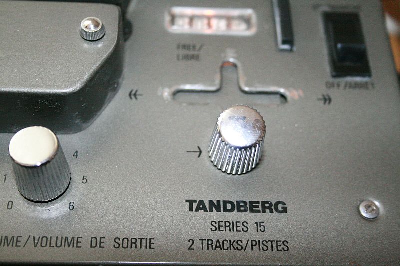

pokój mam wielkich rozmiarów poprostu przestrzeń i wygoda... :( ale jakoś juz po malutku sie nie mieszcze.. :( cóż począć moze za rok zmienie mieszkanie zobaczymy. dziś troszku sie bawiłem mojim nowym nabytkiem i musze popracować nad nim bo jak juz pisalem wcześniej nagrywa dobrze ale sygnał po nagraniu jest za duzy o jakieś 6dB... i jeszcze kilka innch mało dociekliwych żeczy...
:( czuje sie jak przedszkolak w wielkiej piaskownicy.... na fotce uszkodzenia klawiszy sterowania tak wyglądał jak do mnie dotarł ale juz sie z tym uporałem.ciekawią mnie te klawisze FUNCTION L i P i jak te obok selektor wyjść gdzie jest podgląd po taśmie bo rozumiem ze podgląd żródła to jest INPUT a ten obok SYNC ? i REPRO ? wiem ze to są pytania jak z wyżej wymienionej piaskownicy ale w kaseciakach jest tzw. monitor a tutaj jego brak aczkolwieg moze sie inaczej wabi :)
Analogowa Grupa Wywrotowa. Wojtek.
Audotione.To proste.Te trzy pod napisem Output,to własnie podsłuch przed i po zapisie,a ten opisany
sync jest według mnie do dogrywania nowego sygnału do istniejącego nagrania.
Przyciski function,według mnie umozliwiają zapis na jednym,drugim,lub na obydwu kanałach.Bez ich włączenia ,tylko kasuje się sygnał.Podobne rozwiazanie jest w revoxach,ale musisz to sobie samemu sprawdzić,bo to tylko moje przypuszczenia.Maszynka jest piękna i widze,ze masz fajną zabawę.

a co do tak duzej różnicy po nagraniu jakieś 4 do 6 dB ? wiecie co to moze być bo sygnał po nagraniu jest wiekszy od sygnału ze źródła
tą co jest OUTPUT tak mam ją ustawioną na max....
jak powinna być ustawiona bo myslałem ze na maksymalnym uatawieniu sygnał jest pełny czyli tyle i le wchodzi tyle wychodzi... więc jesli nie to prosze o rade jak ją ustawic..

miałeś racje z tym poziomem wyjscia :) teraz juz ustawiłem tak ja ma być i jest poprostu super dziekuje.
Pozdrawiam was wszystkich Wojtas.
