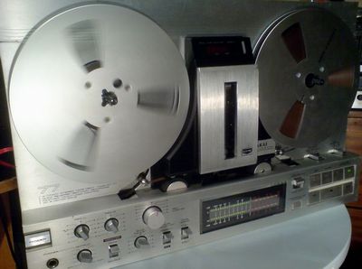

Na dobranoc - jeden z najbardziej intrygujących magnetofonów szpulowych. Teraz mam szansę poznać go lepiej :)

O ile dobrze pamietam to TEAC nic twardszego od hard permalloy nie uzywal do produkcji glowic w szpulowcach. Zapasowe glowice do wielu modeli TEAC'a mozna jeszcze kupic: www.openreel.net
Sprawdz czy sa do Twojego modelu. Jesli sa radze kupic komplet. Pare lat temu nawet nie byly takie drogie. Teraz yen niestety drogi.
pozdrawiam,
rafal996,
Dwa albo trzy lata temu (oj jak ten czas leci) o malo nie kupilem tego wlasnie magnetofonu. Pieta achillesowa jest ogumienie - glownie paski i sensory - czyli nie tak zle. Kup zapasowe gumy jak trafisz albo zamow w firmie co robi paski i rolki do roznego sprzetu. Poza tym trzeba oliwic wszystko co trzeba, trzymac w czystosci i podobno do 50,000 godzin pracy powinien zaliczyc. To 50 lat sluchajac 3 godziny dziennie. Na wszelki wypadek mozesz wymontowac glowice nagrywajaca i kasujaca w torze wstecz (w ich miejsce wstaw kolki mosiezne) bo nagrywanie w jedna strone wystarczy.
Mam service manual w pdf do tego magnetofonu to Ci teoretycznie moge wyslac. Teoretycznie bo ma 126Mb i tego zadna skrzynka nie lyknie. Ale moge nagrac na CD i wyslac poczta jesli potrzebujesz.

Magnetofon jest naprawdę niezwykle ciekawy. Zupełnie inna myśl techniczna, zupełnie inna budowa. Obsluguje się go bardziej jak kaseciaka, niż szpulowca. Regulowany bias na froncie, przełącznik rodzaju taśmy, dzięki któremu ładnie można nagrywać VHSy, to jego niewątpliwe zalety. No i niezwykle wygodny revers. Dźwiękowo naprawdę wysoka półka, bardzo mi się podoba. Chociaż z Dokorderem w bezpośrednim teście przegrał. Za to na pewno okazał się lepszy, niż TEAC A-3300SX.
