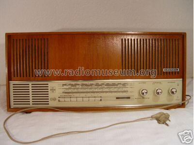

Dołączam do klubu z Grundigiem 4070 na jednej ECC83 i jednej ELL80.
Gra to zacnie na odgrodac z głośnikami z tamtych lat....
Brzmienie zaskoczyło mnie a miał być to system eksperymentalny :)
Jako żródło sprawdza się Marantz cd84 z racji regulowanego wyjścis -które ściszyłem o 40%, srebny interkonekt i antykable pod kolumny.
W tej konfiguracji system wydaje się być zgrany.
Jakie macie doświadczenia z ELL80 w pełnej konfiguracji systemu?

ELL80, to w zasadzie dwie EL95 w jednej bańce. Jedna z ostatnich nowoczesnych lamp, wypuszczonych dla odbiorników "luksusowych" ocierających się parametrami o "HiFi", a bardzo ekonomicznej w zastosowaniu (tylko dwie lampy na stereo 2x3W). W SE wyciąga 3W, w PP nawet 8-9W.
Szkoda, że kompletnie ignorowana przez DiY. Sam popełniłem kilka miniaturowych singielków na EL95/ECC83 (lub 2xEC92, wtedy cała obsada jest 7-nóżkowa).
Pozostał jeszcze do sprawdzenia singiel na EL95/6Ż1P lub 6DL5/6AV6 oraz PP w podobnej konfiguracji.
