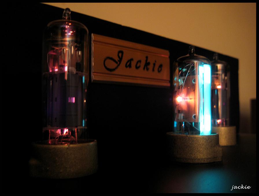

Dołączam. Popełniłem wzmacniacz SE na 2xECL82. Zasila kolumny szerokopasmowe "One way ticket". Całość jak dla mnie gra przyzwoicie - najlepiej sprawdza się w muzyce jazzowej (instrumenty dęte) ale też ładnie struny słychać ;)

Witam! Bardzo ładne wykonanie, jak dla mnie. Ile db mają Twoje szerokopasmówki?
Pozdrawiam serdecznie w pierwszy dzień Świąt adam2948.
No więc tak - głośniki 89dB natomiast kolumna 88dB. Nie za wiele ale do nagłośnienia małego pokoju wystarcza.
