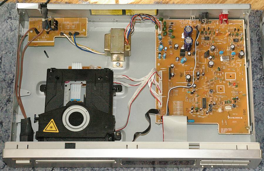

Jestem zdania że jakościowo najlepsze są zlampizowane "Lampucera" i Zhaolu, oraz Zerodac, choć ten gra nieco innym charakterem. Beresford jest z towarzystwa najdroższy, i ma najmniejszy potencjał. Kupując Zhaolu lub Zerodaca od razu masz obudowy, aczkolwiek nieco maławe jeżeli myslisz o zmieszczeniu tam lampizacji. Z kolei lampucera jest tania jak barszcz, i kupując ją oszczędzasz tyle kasy w stosunku do zerodaca czy zhaolu, że starczy z nawiązką na obudowę w której zmieścisz również lampizację. Bez większych kłopotów zmieścisz się z kosztami w założonym budżecie. Można też kupić z drugiej ręki jakiegoś niemal pustego w środku cedeka na "nosiciela i zrobic coś takiego:
-oryginał
-po przebudowie, zawiera na pokładzie "lampucerę" zaintubowaną lampami E88CC

Tak, możesz. IMHO zaintubowana lampucera jest lepsza nie tylko od każdego z wymienionych DACów w wersjach fabrycznych, ale i od bardzo wielu nawet całkiem drogich, audiofilskich cedeków legendarnych marek. Zaintubowaną Lampucerę można zrobić jako DAC wolnostojący, bądź też wmontować do jakiegoś cedeka z drugiej ręki w którym w środku jest wystarczająco miejsca. Taki cedek może kosztować mniej-więcej tyle co estetyczna obudowa dla DACa.
