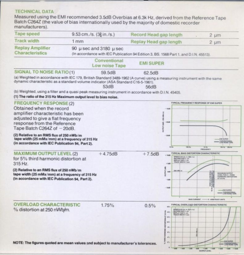

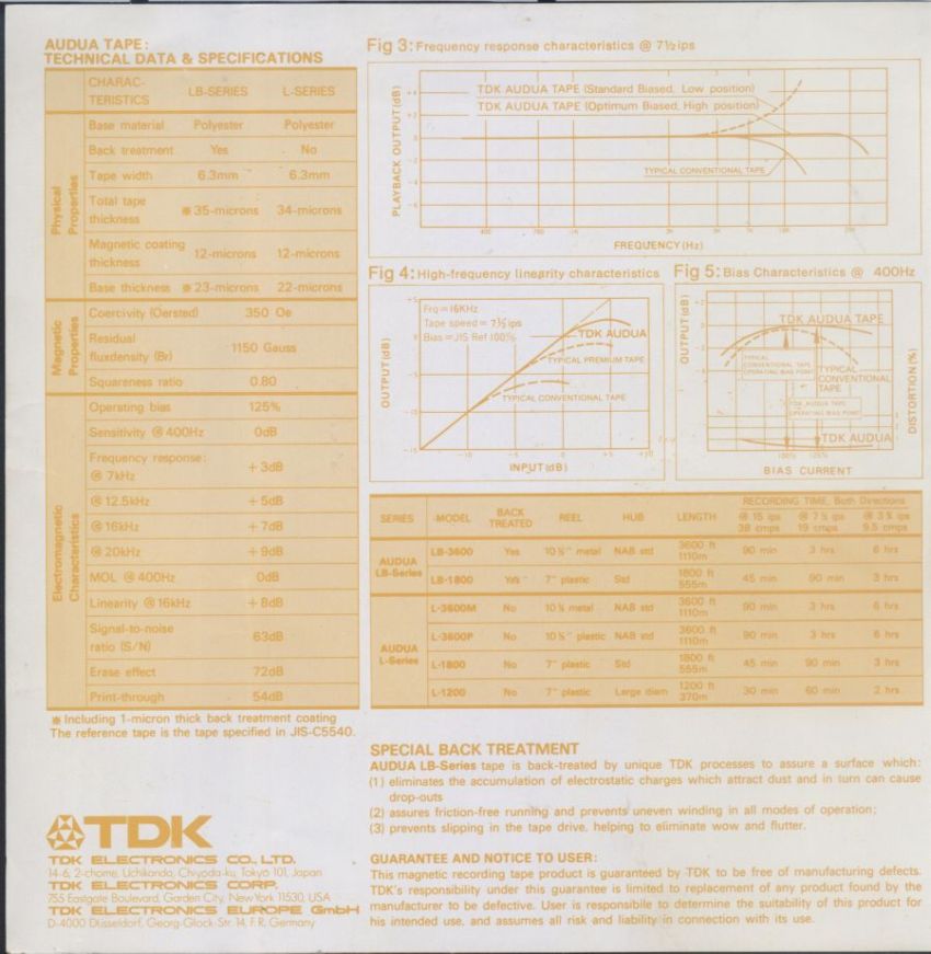

Witam.Jak obiecałem ,wklejam informacje i dane kilku taśm.
Na początek TDK Audua LB-1800 Back treaded.Według mnie bardzo dobra taśma.Krajowy M-2404S dopiero na niej pokazał co potrafi.
Nastepna to EMI,raczej zwykła ,ale tez całkiem dobra.
Na koniec Maxell UD.bardzo dobra tasma,zalecana jako wzorcowa do magnetofonów Tandberg.
przez pomyłke wstawiłem EMI dwukrotnie.
