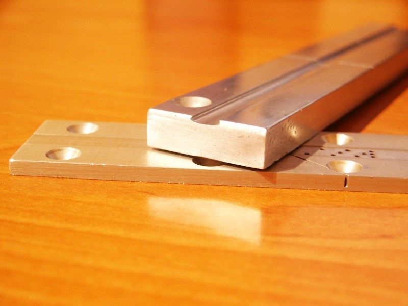

Kasjel, najlepszy do łączenia taśmy jest blok, ktory ma rowek "jaskółczy ogon" (wiesz dobrze o co chodzi) i długość ok. 10 cm. Taśma jest wtedy idealnie prowadzona. Do klejenia używam taśmy 1", jak napisał Korwin, tnę z szerokości, naddatek obcinam ostrym nożykiem. Są też półprofesjonalne sklejarki, gdzie do przytrzymania taśmy wykorzystuje się niewielkie podciśnienie, po to są te dziurki w rowku.
Ja mam taki blok do przycinania taśmy w Philipsie N4450. Do rowków wchodzi tylko ostrze żyletki. Taśmę mam właśnie tą od Ciebie jedno calową. Ale 1/4 cala też posiadam. Z racji na ustawienie pionowe magnetofonu, taśmę muszę sklejać w pozycji pionowej. Chyba zastosuję rozwiązanie pośrednie i będę pomagał sobie śladowymi ilościami kleju roślinnego, aby taśma nie odstawała mi w tej prowadnicy Philipsa. A do sklejania użyję Twojej taśmy jedno calowej klejąc w poprzek. A potem obetnę taśmę klejącą wzdłuż krawędzi taśmy sklejanej.
A tak w ogóle to się tak tylko fajnie mówi. Potem jak taśma do sklejania klei się do paluchów zamiast tam gdzie trzeba, to szlag człowieka trafia ! Albo gdy taśma jest już sklejona, ale w tym miejscu jest pognieciona przez nieudolne klejenie :-(
Nie zapomnij dobrze przycisnąć sklejki palcem, bo wiadomo taśma nie jest nowa.
