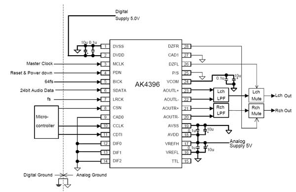

Jakiś czas temu wykonałem lampizację lampucery, używając sprawdzonego rozwiązania:
Dzięki zastąpieniu WO lampką, dac dostał skrzydeł - gra nieporównywalnie lepiej od scalaków.
Wczoraj spróbowałem podpiąć lampkę pod hd2, uzyskany efekt jest dość dziwny, z jednej strony barwa , jakość basu , góry i ogólny brak sztuczności jest znacznie lepsza niż z WO a z drugiej strony słaba stereofonia, dynamika.
Analogówka karty jest kiepskiej jakości i zamiast bawić się w wymianę tych mały części wpiąłem się bezpośrednio na wyjścia przetwornika ( nóżki: 23, 21). Jak dobrze jestem poinformowany AK4396 ma wyjścia napięciowe, symetryczne a więc tak samo jak w przypadku lampucery. Niby wszystko powinno być ok, ale nie jest. Być może coś pominąłem.
Dzięki z góry za wszelkie sugestie...

Jak wynika z drugiego wątku wpinając się(z lampizacją) bezpośrednio w daca, pominąłem filtr dolnoprzepustowy, którego rolę pełnią dwa(najbliższe daca) wzmacniacze operacyjne.
Wczoraj wpiąłem się w 2 i 6 nóżkę trzeciego WO. Wyrzucenie tego najważniejszego scalaka znacznie poprawiło dźwięk. Takie elementy jak dynamika, scena, jakość całego pasma, wybrzmiewanie, brak sztuczności, rozdzielczość jest bez porównania lepsza. Wcześniej sprawdziłem kilka scalaków i żaden z nich nie wniósł takiej poprawy.
Oczywiście warto a nawet należało by również zlampizwać ten filtr, lub przynajmniej zastąpić pasywnym układem. Na razie nie mam czasu na grzebanie w karcie, ale w wolnej chwili wykonam kolejną lampizację i podzielę się uwagami...
