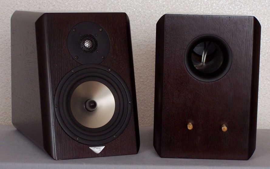

pokoj masz spory, moze dozbierasz do czegosc takiego:
Nie no 3,5wey to przesada to wole normalne 3wey lub porządne 2wey na SS. No ale wolał bym się zmieścić w zakładanym budżecie ponieważ reszta klocków nie jest najwyższych lotów więc niema co przesadzać a narazie brak funduszy na wymianę wzmacniacza czy CD
