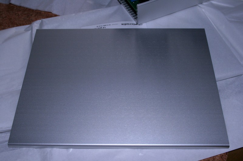

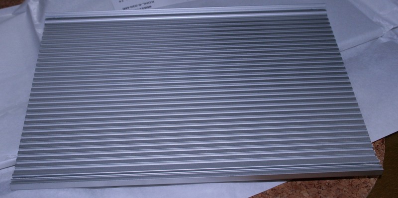

Witam, dzisiaj odebrałem większą część z zamówionych elementów do obudów,
brakuje tylko (i aż) elementu KOHL10, który jest podstawą w każdej obudowie.
Elementy alu są pierwszorzędnej jakości, jedynie do śrubek mógłbym mieć zastrzeżenia, gdyż są to zwykłe, ocynkowane śrubki na wkrętak krzyżakowy.
Pociesza mnie to ze płytka pasuje bez problemu oraz to, że może brakujący element pojawi się przed końcem stycznia:)
