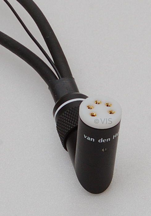

SME interkonekty są robione z takiego kabelka jak na zdjęciu.
Kabelki jak i inne części są dostępne w sklepach internetowych.

A orientujecie się jak dokładnie nazywa się taka wtyczka 5-pinowa do ramienia? I gdzie ew. można takie coś kupić? Chciałem sobie zrobić karelek ramię-pre, ale nie za bardzo mogę znaleźć takie wtyczki normalnego producenta... Albo nie ma, albo źle szukam. Czy np. neutrik coś takiego robi? Bo podejrzewam, że VdH to jakieś kosmiczną kasę za to może chcieć...
Wpisujesz w google albo ebayu "tonearm connector" i trochę tego jest.
Niestety tanio nie jest, bo przeważnie będzie to albo Cardas, albo VdH lub też inna audiofilska marka, która poniżej 100zł nie ma produktów w ofercie.

Kątowy wtyk DIN 5 pin. Szukaj w polskich sklepach.

Niestety, nie każdy DIN 5 będzie pasował. Te typowe stosowane kiedyś w audio miały inny układ pinów.

Zaloguj się, aby zobaczyć treść (możliwe logowanie za pomocą ) typ nr 3 powinien pasować. Kątowy nie jest i może być za długi, ale takie też są.

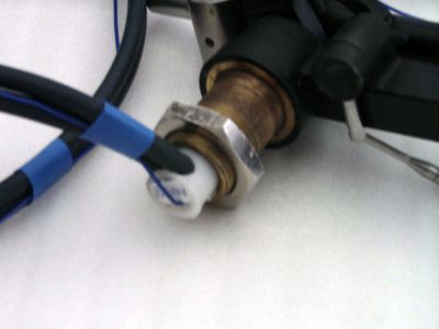

Napisz albo zrób zdjęcie jak to u ciebie wygląda - będzie łatwiej coś doradzić.
Wrzucam foty znalezione w sieci - nie chce mi się trochę teraz rozbierać gramiaka, żeby wyjąć ramię. Na pierwszym zdjęciu to takie coś jest teraz. Na drugim zdjęciu jest chyba coś takiego co powinienem zrobić - tylko z czego i jak? :)
A ten kabel wyjściowy sobie ... po prostu 'dynda'?
Po pierwsze - drobrna korekta, na zdjęciu 2 jest "obecny wygląd" (jakoś w innej kolejności się wgrały). Ten korek/zatyczka jest z jakiegoś materiału gumo-podobnego wetknięty w trzpień ramienia i dokręcony taką małą śrubką z boku. Pewnie można coś podobnego próbować wystrugać, ale trochę mi się nie chce robić jakiś prowizorycznych rozwiązań... Dlatego chyba wolałbym takie gniazdko, tylko nie za 200stówy :(

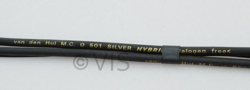

A co powiecie o tym kabelku:
VIS
Mógłbyś podać w jakich sklepach internetowych można go kupić ?
Pytanie lamera - a z czego i jak najlepiej wykonać taki dławik? Teraz w ramieniu jest coś w rodzaju dławika z gumy lub silikonu, dokręcany na śrubkę :)
Uff... Wczoraj zakończyłem kompletną wymianę okablowania w ramieniu. W środku siedzi cardas, od ramienia do pre niskopojemnościowy (66pF/m), mikrofonowy cordial cmk 422. IC zrobione wg. przepisu Ahaji - czyli ekran w kablu jest równocześnie uziemieniem. Zamiast instalowania wtyczki rozwierciłem 'firmowy' dławik i przeciągnąłem kabel do którego dolutowałem kabelki z ramienia. Podobny przepis znalazłem przy opisie wymiany kabli na vinylengine.com.
