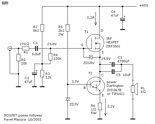

Czy ktoś z Was robił już taki wzmacniacz? Wygląda ciekawie... jest dosyć prosty w budowie.
projekt opisany tu:

pytanie mam odnośnie kondensatora... 1500 pF... a ile V? 50? 100?

Niezły bajer z tym wzmacniaczem.
Końcówka to kiepski wtórnik źródłowy, dodatkowo poza pętlą sprzężenia zwrotnego do R5 w przedwzmacniaczu.
Cechy tego wzmacniacza to połączenie najgorszych cech brzmienia tranzystorowego (zniekształcenia skrośne) i lampowego (łagodna-nieliniowa charakterystyka FETów). Słaba symetria.
To co napisałeś to jedna wielka bzdura. Przecież tutaj masz najprostszy układ wtórnika ze źródłem prądowym:( Jaka symetria? I co ma do tego wszystkiego nieliniowość mosfet-a??

Jest tu kilka rzeczy do których osobiście miałbym małe zastrzeżenia ale pewne poprawki mozna wprowadzić po uruchomieniu zależnie od tego jak to zagada i jakie bedzie miało ew. ułomności dżwiękowe .
Układ nie wygląda żle i może grać dość przyjemnie.
Oczywiście należy zwrócić szczególną uwagę na chłodzenie i parametry zasilania.
Czasem coś pozornie głupiego moze grać dobrze - patrz "Vampiria"

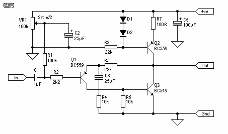

Gość stary bej

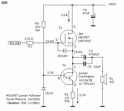

Górny schemat jest niekompletny, brak polaryzacji mosfeta, Darlington z zenerką 3V jest tym źródłem prądowym.
Na wejściu układu musi być kondensator oddzielający DC polaryzacji mosa, sam układ potrzebuje dużej wartości sygnału do pełnego wysterowania, więc z regulowanego wyjścia CD na pewno sygnał będzie za mały.
18Watt jak w tytule będzie, ale prawdopodobnie przy 10% zniekształceniach.
Układ robiłem, ale ze względu na duże ilości wydzielanego się ciepła, zrezygnowałem z ostatecznej budowy, jednak co do wartości sonicznych, były naprawdę dobre.
W necie są inne ciekawe odmiany tego układu różniące się niuansami.
Pozdrawiam.

Hej stary bej ! :)
Z polaryzacja mosfeta w ukł orginalnym jest ok. Bierze ją z wyjscia stopnia wzmocnienia napięciowego. Z resztą jest tam na wejściu regulacja DC offsetu tak że nie ma problemu.
Wzmocnienie stopnia napięciowego można regulowac za pomocą zmiany wartości rezystora R4 w sprzężeniu zwrotnym jak w typowym WO. Problemem mogą tu być głownie właściwości soniczne wzmacniacza napięciowego. Można go przerobić na bazie płytki wersji orginalnej na inną koncepcję realizacji wzmocnienia lub wstawić jakiegoś mosa itp. Można również zamiast IRF-a wstawić układ darlingtona na dobrych i liniowych bipolarkach co moim zdaniem byłoby ciekawą alternatywą . No i oczywiście można spróbować objąc całość pętlą sprzężenia zwrotnego dla doświadczenia czy aby tak nie zagada lepiej [ wiemy że nie koniecznie :) ]

Wiatrak: Spójrz na ten przedwzmacniacz. To kiepski układowo wzmacniacz dwustopniowy o głębokim sprzężeniu zwrotnym (ok. K=3). Przecież we wzmacniaczach audiofilskich stosuje się lokalne sprzężenia w poszczególnych stopniach i płytkie całości toru. Głębokie sprzężenia generują właśnie tzw. dźwięk tranzystorowy (zn. skrośne).
Gagacek: No właśnie. Wtórnik ma K poniżej 1. Ponieważ nie ma sprzężenia, jego wzmocnienie nie jest stabilne (zniekształcenia liniowe). A teraz drugi eksperyment; Jaki wydatek prądowy ma MOSFET? Tyle ile da Bozia (katalogowo 15A). Źródło na tranzystorze bipolarnym daje 2,2 A. Wnioski są oczywiste: szybkie zbocza narastające napięcia na głośnikach i wolniejsze opadające.
Jozefkania: Masz dużo racji. Całość to ok. K=3.
Do wszystkich: Oczywiście, że budować! Zabrałem tylko głos w dyskusji.
Układ rzeczywiście może brzmieć ciekawie, bo ma mało elementów. Taką zasadę też wyznaję. Aby nie wyjść na teoretyka-krytyka proponuję aby na wyjściu zastosować przeciwsobne MOSFETy w układzie OS z oczywiście lokalnymi rezystorami w źródłach. Z wyjścia (drenów) zrobić sprzężenie do takiego stopnia jak w przedwzmacniaczu (Q1). Sygnał z Q1 podać na oba źródła przez wysokoprądowy wtórnik (separować albo przesuwać odpowiednio składową stałą). Na wejściu całości dolnoprzepustowy filtr RC (100 kHz). Aby zastosować sprzężenia stałoprądowe kompensujące dryfty na wyjściu trzeba się napracować. Zrobiłem coś takiego kiedyś do sterowania słuchawek. Mocy dawało to z 6 W (dwie pary monitorowych AKG). Gościu, który to zamówił był zachwycony, mi płynęły potencjały ;) Do dziś odpowiada z uśmiechem „dzień dobry”. Chyba nie jest źle. Będę odświeżał ten układ dla siebie, bo dorobiłem się niezłych słuchawek. Wyjdzie to za kilka miesięcy (wcześniej ugrzęzłem w piramidalne kolumny). Jak będzie zainteresowanie, dam znać.
Juz pisałem że nie wiesz po czym piszesz:( Jeszcze raz: jaki wzmacniacz i do czego niby potrzebne sprzężenie? Jakie zniekształcenia skrośne???
A w ogóle co do układu: Jak ktoś lubi hardcore to bez kłopotu można zaaplikować mosfet >60A, cena kilka zł. Jego nieliniowość tutaj nie ma znaczenia, tak samo jak i podobno niska wydajność źródła prądowego - kolejna bzdura. Wzmacniacz jest bardzo wdzięczny w odsłuchach, należy pamiętać o dobrym prądowym wysterowaniu mosfeta.

Zniekształcenia skrośne występują np. przy przełączaniu bariery baza emiter w tranzystorach bipolarnych. Z reguły mówi się o nich w końcówkach wzmacniaczy klasy B. Tam widać to jak na dłoni.
Jak przyjrzeć się przedwzmacniaczowi i Q1 zadajcie sobie pytanie co się stanie kiedy na wejście bazy przyjdzie szybki sygnał o dodatniej amplitudzie. Na emiterze jest podzielony sygnał z wyjścia kolektorów Q2 i Q3. Układy nie są idealnie szybkie. Tak więc Q1 zostanie odcięty (nie będzie przewodził), dopiero za moment wobec przymknięcia Q3, Q2 dostarczy prądu tak aby potencjał na emiterze Q1 wzrósł i aby Q1 włączył się (zaczął pracować w liniowym zakresie). Widać, że Q1 a za nim Q3 mogą przy sygnałach szybkozmiennych pracować podobnie jak te w klasie B i generować zniekształcenia skrośne!
Wcześniej pisałem o tym, że z tego powodu w markowych zestawach zawsze na wejściu jest filtr dolnoprzepustowy na dwójniku RC. Po to aby wygładzać wszelkie szybkie przebiegi. Wzmacniacze najlepiej testuje się sygnałem prostokątnym ze względu, że widać tam najlepiej charakterystyki czasowe.
A o Delcie Diraca słyszeliście? Jeszcze ciekawsze wymuszenie wprowadzane na wejście wzmacniacza.
Nie kłóćmy się o nazwy zniekształceń, chodzi o ich charakter. Na takich nieliniowościach lubią również powstawać zniekształcenia intermodulacyjne (wzajemne oddziaływania częstotliwości sygnału i powstające różne produkty przemiany).

Wystarczająco wyjaśniłem problem zniekształceń skrośnych stopnia wejściowego. Odniosłem się do całości a nie tylko do wzmacniacza prądowego na MOSFET. Z czegoś go trzeba zasilić. Przy jego wysokiej pojemności wejściowej (1-3 nF) jest to problem.
Symetria:
MOSFET poda na obciążenie tyle prądu ile potrzeba. Napięcie na obciążeniu wtóruje zmianom na bramce (wtórnik). Coś w stylu pompy prądowej. Tyle poda prądu aby przeładować wszystkie pojemności w obciążeniu (np. w zwrotnicy kolumn). Ograniczenie prądu wynika tylko z wydolności zasilania i parametrów samego MOSFET-a.
Można przyjąć, że dodatnie zbocze jest bardzo szybkie na głośniku.
Za zbocza ujemne odpowiada natomiast źródło prądowe. Rozładowuje wszystkie pojemności (o których była mowa wyżej) stałym prądem. Stałym,, czyli przebiegi (zbocza opadające) nie mogą być dowolnie szybkie.
Dodam jeszcze, że dobre wzmacniacze musza dostarczać prądów na poziomie kilkudziesięciu A aby skutecznie zasilać kolumny głośnikowe. Było o tym wiele na tym forum.
Podsumowując:
Stopień wejściowy: bardzo lichy (temu nie zaprzeczasz).
Końcówka niesymetryczna. Temu zaprzeczasz.
Końcówka trudna do wysterowania (duża pojemność wejściowa). O tym nie napisałeś.

O nie kolego, nie zamydlaj tematu.
Odniosłem sie do Twojej wypowiedzi gdzie Ty wkurzony chciałeś doczepić się do mnie i ulżyć sobie w innym wątku. Nie tędy droga.
Ponownie: to co napisałeś nie trzyma się kupy. To co napisałeś to klasyczne problemy single ended, nic więcej. Cały czas rozpatrujemy stopień wyjściowy (zostaw na Boga ten przedwzmacniacz!...) i dobrze wiesz że to co napisałem o Twojej wypowiedzi (stek bzdur) to prawda.
Nic do tego nie ma nieliniowość mosfeta (to wtórnik!!!) tylko wydajność źródła prądowego. No ale ono jest po to aby miało odpowiednią wydajność, klasa A zobowiązuje. Wiec gdzie tu sensw tym co napisałeś??
Przecież wyraźnie JAK BYK podałem przykład:
Wystarczy przeczytać, a potem temat MĄDRZE zamydlać.
Kolejna anieprawda. Pojemnośc 1nF nie jest jakas znaczącą przeszkodą, w dodatku... to wtórnik:))) reszty pisać chyba nie trzeba, prawda? No chyba że trzeba?:) Znowu sam sobie zaprzeczasz.
