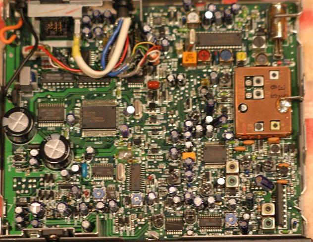

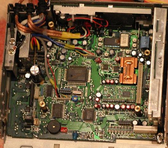

mam serdeczną prośbę do kolegów z DIY - kupiłem samochodowy high-end w świetnym stanie zachowania ...tyle że ma to 15 lat
a bardzo chciałbym żeby przeżyło kolejne 15 - obawiam się o elektrolity które z wiekiem lubią się wylać i narobić szkód
załączam foto fragmentu zestawu - deck kasetowy KEX-M900RDS z wbudowanym procesorem dźwięku (na zdjęciu z wyjętym mechanizmem) , zewnętrzny tuner radiowy i zewnętrzny przetwornik cyfrowo - analogowy , pierwsza fota ogólna a kolejne po zdjęciu obudowy - prośba do kolegów - które kondy należy wymienić z racji ich wieku ? bardzo proszę o wskazówki a jesli to możliwe to o zaznaczenie na foto
z góry dziękuję za pomoc

Trochę mało tu widać. Ja bym na razie nic nic nie wymieniał. Jeżeli kondensatory są lutowane do druku dwustronnego, który ma w tych miejscach przelotki między stronami to taka wymiana to masakra. Więcej się popsuje niż to warte, bo trzeba dużo grzać, otwory się zatykają. Ogólnie robota do niczego, tak że szkoda rozgrzebywać, a elektrolity powinny jeszcze być całkiem dobre, jeśli są markowe.

w kaseciaku: ten największy po lewo to Nichicon , na małych czarnych są znaczki literka M w kwadraciku
a na czerwonych jest napis Elna - ale co z tego wynika w sensie czy są dobre czy nie to niestety nie wiem :(
Czyli dobre. M w kwadraciku to Matsushita czyli ogólnie mówiąc koncern w skład którego wchodzi Panasonic i tak się te kondensatory najczęsciej określa. Ze znamych mi układów widzę tylko dwa PCM58 Burr-Browna czyli cenione w Hi-Endzie przetworniki C/A.

Skąd teza, że elektrolity lubią się wylewać? W ciągu 20 lat nigdy mi się to nie zdarzyło. Paranoja jakaś.
