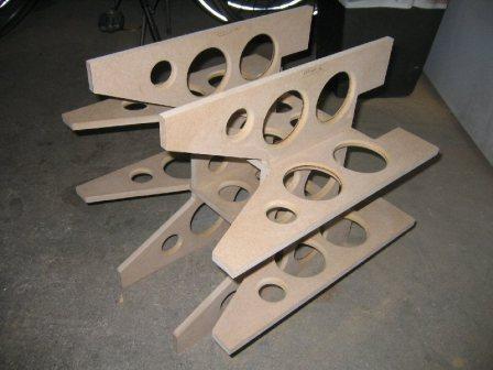

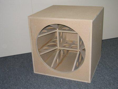

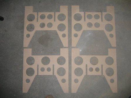

tak powinn wyglądac obudowa
No mistrzostwo świata :). Pomyślę może faktycznie też na takimi przekładkami. W kwestii wzmocnienia górnej ścianki to rozumiem, że zrobić jakąś poprzeczkę na wysokość obudowy? Zresztą może przebuduję to całe wzmocnienie na inne..
Szuler
na tym forum poszukaj dużo konstrukcji subów

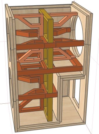

czyli coś takiego
Dobra, to poprojektuje od nowa i zrobię taką kratownicę. Będzie też wyglądało bardziej estetycznie i czyściej - wiem, że nikt tam nie będzie zaglądał do środka ale wszystko ma być na tip top :). I chyba zrobię grubszą tą kratownicę niż na ostatnim zdjęciu, w ogóle ścianka tam się cienka wydaje..
Szuler
No dobra, teraz poszedłem po bandzie :). Tylko jeszcze nie wiem jak złożę te klocki lego co porobiłem, żeby weszło jedno w drugie i trzecie ;). No i muszę zrobić cieńsze te klocki bo chyba z litrażem już przesadziłem, muszę dokładnie policzyć..
Szuler
Eee... Zmniejszenie grubości z 32mm do 16mm sprawia, że całość wygląda lżej i mieszczę się w litrażu. Jak to złożyć już też mam pomysł, nie będzie źle. Co do okolicy wzmacniacza to fakt, że sporo tam tego się zebrało ale póki nie przekroczę 70 litrów w środku i powietrze przepływa swobodnie to jest ok.
