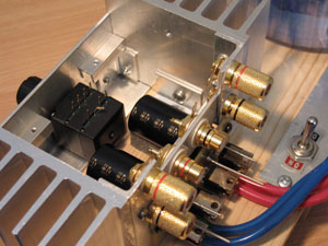

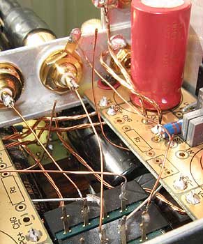

Dzięki forum i wspólnemu zamówieniu zdołałem poskładać clona, na początku konstrukcja miała być wykonana "na szybko" przy zapewnieniu możliwie krótkich połączeń. Przez uciążliwy niekiedy pedantyzm ciężko było odpuścić pewne detale i zacząłem pasowac, mierzyć, bez uprzednich konkretnych planów poskładałem z tego co było pod ręką, niestety nie dało się szybko. Teraz wiem, że składanie kompletnej konstrukcji lepiej rozplanować wcześniej. Gra dosyć dobrze, pierwsze wrażenie nie było najlepsze, teraz po dwóch tygodniach jest lepiej. Finalnie ma to być końcówka, są już przygotowane druty (sterczą w górę, widać na zbliżeniu) podpięte bezpośrednio od spodu do nóżek LM'a. Po dwóch tygodniach dołożyłem jeszcze dwa kondensatory na zewnątrz przy mostkach (do sterczących nóżek kond. tych które wystają ze środka), po tym bas stał się bardziej sprężysty, ale dżwięk stał się nerwowy, podobne wrażenie jak przy pierwszym uruchomieniu. Po dwóch dniach wraca do normy,ale jeszcze poczekam i zobaczymy co z tymi kondami zrobić. Jako źródło obecnie gra zmodyfikowany przez Bartka1 Philips 304 MKII, dzięki świetnej robocie, analogowemu brzmieniu dobrze zgrywa się z GC i Zollerami. Chciałem też oficjalnie podziękować Bartkowi za miedź do okablowania, wbrew pozorom pojedynczych drucików była cała masa, bez nich nie wiem czy bym się odważył łączyć i eksperymentować, kolejnym etapem będzie pre P1.7

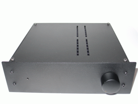

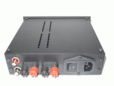

Chciałbym przedstawić kolegom mój pomysł na GC. W zamyśle miała być to konstrukcja jak najbardziej kompaktowa i taka chyba wyszła (wymiar 22 x 20cm). Oczywiście takie ułożenie elementów w obudowie nie sprzyja minimalizowaniu długości połączeń. Cóż, coś za coś. Wzmacniacz jest też bardzo budżetowy ale pomimo zastosowania dobrych acz nie wybitnej jakości elementów gra bardzo dobrze. Wykonawcą obudowy jest mój kolega z pracy. Blacha aluminiowa malowana proszkowo na czarny mat.

Bardzo ladnie to wyglada. Ja nie mam zaciecia do prac mechanicznych ;)
