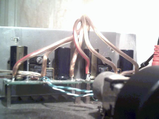

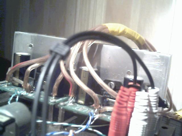

Zerknij na mój radiator:
https://www.audiostereo.pl/topic/4731-gainclone/page/120/#findComment-381298
Gdybym zapiął nawet jednego LMa na taki radiator to on by chyba wyparował ... na bank by nie wydolił ...moje są jak 2 razy to. Jutro Wam powiem jak to się grzeje dokładnie :) Spodziewajcie się piekła :)

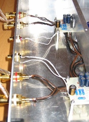

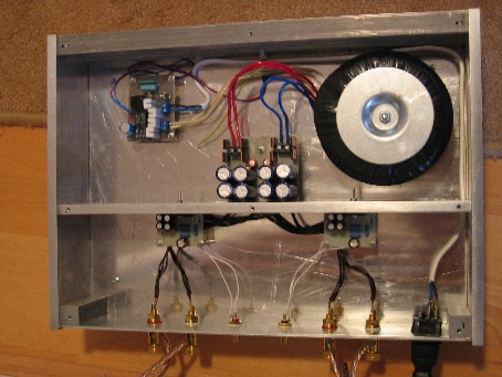

Jest! Jest! I do tego już gra...!!
Pisałem już wcześniej, że złożyłem ale nie zagrał przy pierwszej próbie. Problem był tak banalny, że aż wstyd go opisywać. Ale rzeczywiście miernik musi być!! Pominę ten moment w takim razie milczeniem.
Chciałbym podziękować jeszcze raz Rekinowi za olbrzymie wsparcie i pomoc jakie mi udzielił, wiedzę którą mi przekazał, a tym samym czas który poświęcił. W sprawach elektroniki jestem (a na pewno byłem) kompletnym lajkonikiem, a jednak się udało.
Czekam teraz, aż Clonik się wygrzeje. Jakiego rodzaju zmian powinienem oczekiwać?????
Mam nadzieję, że na basie się lekko poprawi (pogłębi) bo góra wydała mi się "magic" od pierwszego momentu. A może to dlatego, że to "moje dziecko".....
I może jeszcze parę zdjęć rozbieranych bo obudowa czeka na malowanie proszkowe a front panel nadal jest w fazie koncepcyjnej.
