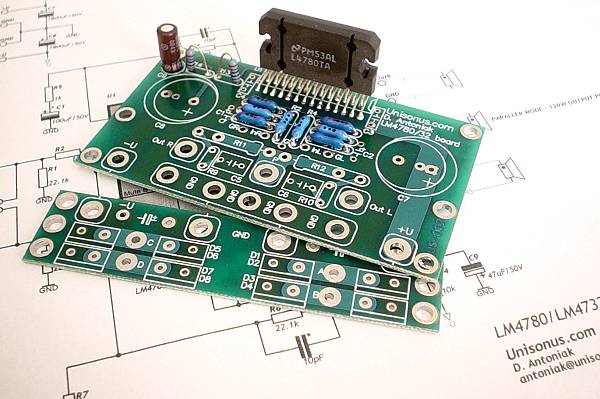

Nowa wersja druku jest gotowa, ale od kiedy LM4780 stal sie dostepny rowniez u nas nie sa mi za bardzo potrzebne i nie oddalem ich jeszcze do zakladu. LM4780 to koszt 30zł + przesyłka, w swojej struktorze zawiera 2 x LM3886 (przynajmniej do nich podobne) i cenowo wychodzi podobnie. Mnie do gustu przypadl LM4732. Troche sie pospieszylem montujac wzmacniacze na zdjeciach ponizej i nie sa mi juz potrzebne (korzystam z 4732). Rezystory 0.1%, 10k, 300R, 220R.
