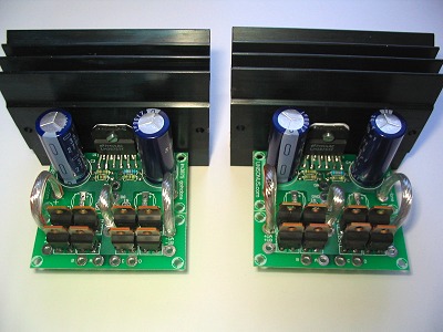

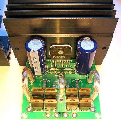

Wczoraj udalo mi sie znalezc chwilke na zrobienie ladnych monobloczkow - testowe nie nadaja sie do fotografowania (balagan na plytkach!) ;)))
->Petera Daniel
Poprosze o kontakt: [email protected], dogadamy szczegolny wymiany PCB ;)
[obrazekLUKASZ-170968_1.jpg] [obrazekLUKASZ-170968_2.jpg] [obrazekLUKASZ-170968_3.jpg]
