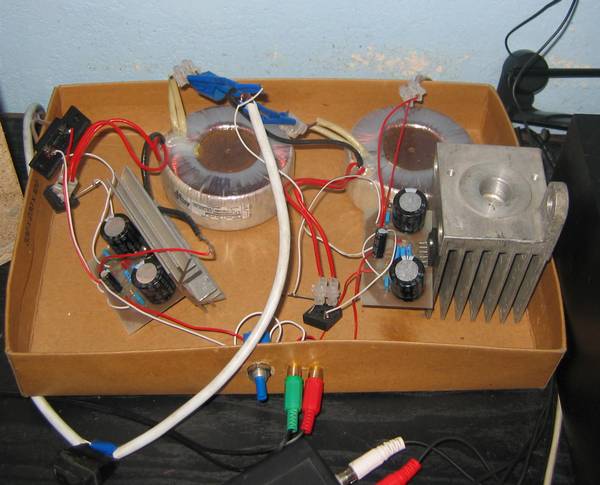

No to w końcu po kilku miesiącach grania wypada pokazać GC.
Jest to Gainclone Kozak Version 2, Kozak Version 1 była naprawdę kozacka hehe...
Jest to GC na płytkach Rekina (dzięki), przy okazji dzięki również dla Lt_Bri i Harviego, wiedzą za co :)
Narazie jak widać gra w kartonie (ale firmowy, z adidasa ;P)
zaniedługo powinna się pojawić porządna obudowa (najprawdopodobniej dostane stary korektor z radmora)
i porządne zasilanie, narazie do testów gra na mostkach, jak będzie obudowa robiona to oczywisice na diodach będzie zrobione. i do tego selektor źródeł i będzie grać.
no i generalnie jestem zadowolony z niego, chociaż podpiąłbym bym go pod jakieś inne kolumny niż moje, no ale to jak wrzuce w bude.
odpowiadając na pytanie czemu różne radiatory: ano bo takie w domu akurat znalazłem :)
https://www.audiostereo.pl/topic/4731-gainclone/page/153/#findComment-447220
