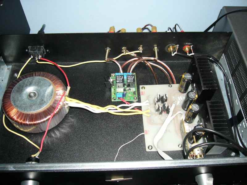

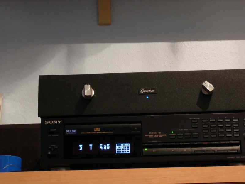

Witam obiecałem że umieszczę jak będzie gotowe więc :-)
https://www.audiostereo.pl/topic/4731-gainclone/page/216/#findComment-664362
fajna tabliczka :D
też kcem taką
Tak przy okazji - mam geinclona made by DjZibi i powiem, że jestem mile zaskoczony (wykonaniem i przede wszystkim jakością dźwięku). W porównaniu do Denona PMA360 to jest dzień do nocy
