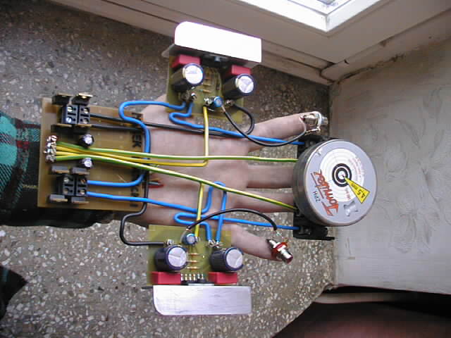

Następny ersatz GC.
Płytki rekina (ich kopie, niestety na laminacie tylko 35um), przy kostkach panasoniki FC 1200uF/50V i wimy MKP10 180nF/250V,
diody BYT108 a przy nich rubycon XYF 100uF/50V (po jednym na mostek), cztery toroidy (TS60/20/nn/01 - odpowiednik dzisiejszych TST(H), a dokładniej TST 60/001H) po 11.7V 60VA każde (jeszcze z Zatry, tzn. 97 rok produkcji ;) ), rezystorki - jakieś niskoszumne od javoreczka (zdaje się że część z nich to virthromy).
No i "najlepsze" na koniec, zamiast LM3886 siedzą LM3876 (LM3875 i LM 3886 sie mi już przejadły ;) ).
Trafa są jeszcze na 220V więc na wtórnym dają (szczególnie bez obciążenia) więcej niż 11.7V (jest coś ponad 13.2V - 13.5), są połączone parami szeregowo (po wtórnym).
Radiatorki to (w tej chwili) kątowniki aluminiowe (jakieś 75cm kwadratowych na kanał), docelowo zwykłe "żeberkowańce" (około 300cm kwadratowych na kanał).
Gra to całkiem sympatyczynie (dość "ciepło/mięsiście"), mimo iż jeszcze nie jest wygrzane, dzwięk nie jest "męczący" jak to zwykle w takich wypadkach bywa.
Całość łącznie z kosztami przesyłek kosztowała niewiele ponad stówkę ;)
Pójdzie to niedługo do kolegi z Lublina.
I tu pytanko/prośba do forumowiczów z Lublina i okolic, pomoglibyście człowiekowi gdyby miał jakieś problemy z odpaleniem klonika?
Domyślam się że kolega za ew. pomoc flachę postawi jak nic ;)

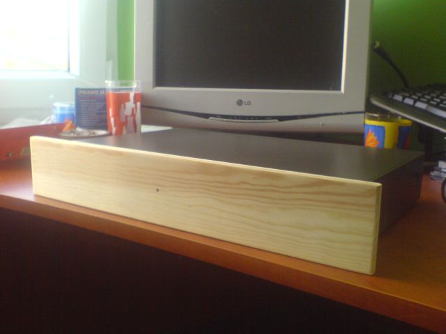

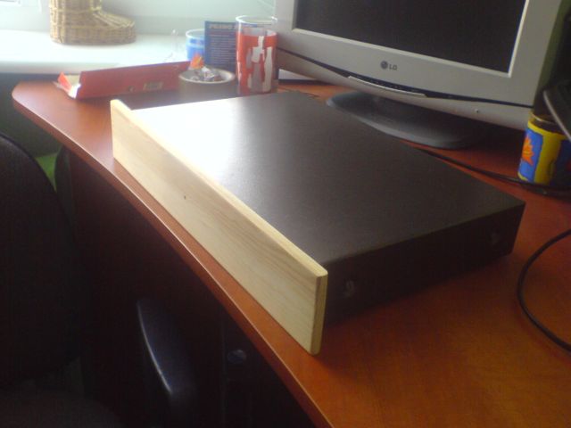

moja pierwsza wykonana obudowa ...brakuje tylko panelu na gniazda z tylu obudowy i wymienic gniazdo...teraz dalem tylko dla odpalenia z tegminali od kolumn :)
