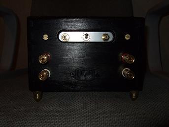

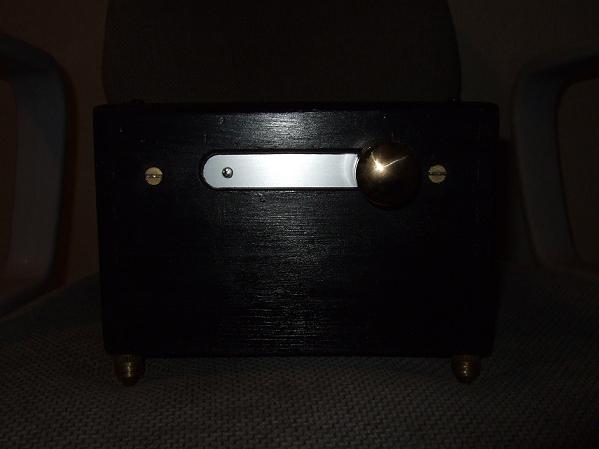

A to mój GC już zrobiony jakiś czas temu ale teraz dopiero daję zdjęcia, mosiężna gała od głośności i mosiężne nóżki w środku nichicony muse KZ 1000uf/50V, rezystory beyshlag(metalizowane 1%) i Vishay (metalizowane niskoszumne 2% najlepsze :P pracuje jako feedback) i niebieski alps 2x50k oraz trafo z toroidów 2x24.
