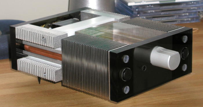

Aby wykonac prawie wszystko nie potrzeba specjalistycznego sprzetu. Wystarzy zwykla pila stolowa z tarcza do metali (kolorowych), wiertarka stacjonarna, szlifierka paskowa (im wieksza tym lepsza, chociaz 6 x 48" wystarczy) i ewentualnie router przymocowany do stolu.
U mnie obecnie wyglada to mniej wiecej tak. Tu produkuje prototypy i individualne zamowienia. Seryjna produkcja jest oparta o specjalistyczny zaklad z zapleczem CNC, szczotkowaniem anodowaniem itd.

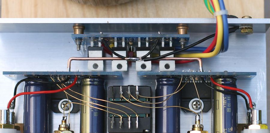

Peter, powinienes zalozyc watek jak na diyaudio o tym JAK PRAWIDLOWO zlozyc gainclone'a , a foty ktore tam wstawiles bylyby milym dodatkiem ...
https://www.audiostereo.pl/topic/4731-gainclone/page/281/#findComment-1186121
AdiGrzelczak , tu Peter pokazal co z przewodem masy ...

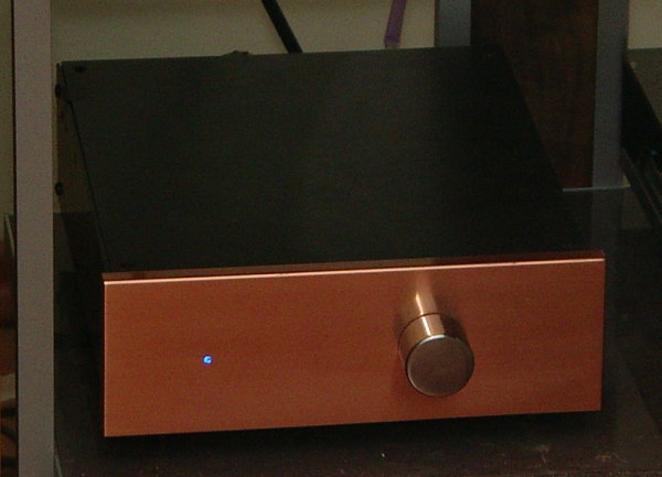

Ja daję Unica Super Lacquer Tikkurila. Uretanowo alkidowy. Są puszki małe 400 ml po 25 zł. Załączam foto przodu z miedzi po 2 latach użytkowania. Lakier też jest bardzo dobry do drewna bo jest odporny na zarysowania i drewno nie ciemnieje (bez Caponu) w odróżnieniu od Domaluxa.

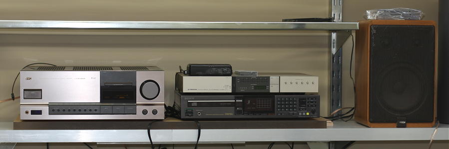

>>Peter, do Ciebie mam pytanie z innej beczki, troche poza tematem. Patrząc na zdjęcie zauważyłem jakiś sprzęcik warsztatowy. Sam param się elektroniką i grał w "kanciapie" zodiak. U Ciebie pewnie lepiej, ale jestem za to przekonany, że podczas umilania sobie pracy muzyką słuchasz różnych gratów starych jak i nowych. Stąd pytanie co to za sprzęcik aktualnie tam stoi, szczególnie te urocze stare (chyba) skrzynki.
