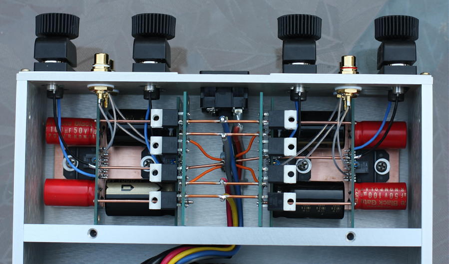

Przyklad 4 kanalowego wzmacniacza (2 kanaly na strone) z jednym transformatorem, i oddzielnymi mostkami na lewa i prawa strone.

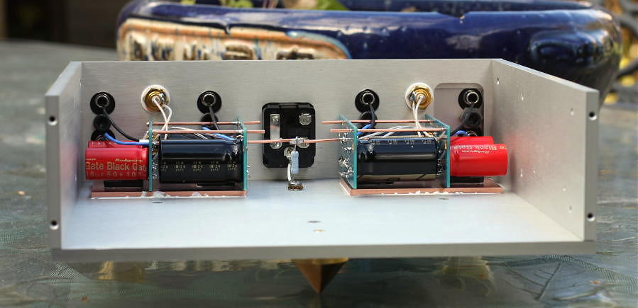

Sa to Cardas Patented Binding Posts, dostepne w percyaudio.com lub partsconnexion.com Ja takze moge je udostepnic.
Wzmacniacz ma byc uzyty w aktywnym systemie 4 kanalowym.
