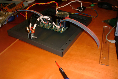

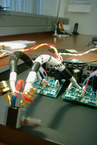

ok, chwalę się postępem moich prac nad GC, czekam już tylko na diody mur860 i trafa z Toroidów, 2x200va..
sygnałówka to 4x posrebrzana miedź w teflonie....ten "biały".. głośnikowe dnm reson...
https://www.audiostereo.pl/topic/4731-gainclone/page/71/#findComment-285063
zapomniałem o zdjęciach ;)
[obrazekLUKASZ-285064_1.jpg] [obrazekLUKASZ-285064_2.jpg] [obrazekLUKASZ-285064_3.jpg]
https://www.audiostereo.pl/topic/4731-gainclone/page/71/#findComment-285064

Jest to moja wersja szufladowa GC dual-mono z potencjometrem alpsa która napędza zrobione (w całosci) w kuchni kity akustyk.
Docelowo mają byc dwa monobloki z aktywnym preampem.
https://www.audiostereo.pl/topic/4731-gainclone/page/71/#findComment-285412

antoś => patrzę na zdjęcia twego wzmaka ,
ale ilość-długość okablowania chyba przeczy idei Gainclona ?
Cały czas Gainclon kojarzy mi się z ascetyczną budową - zupełne minimum ?
Może jestem, w błędzie ;-)
