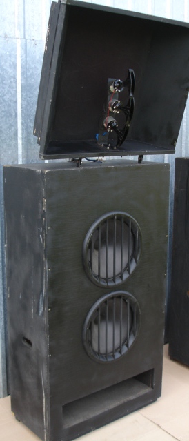

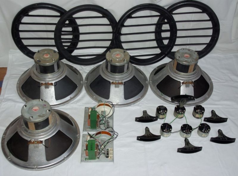

Po wielu namyslach i kilku nieprzespanych nocach, postanowilem sie przemoc i kupic wystawiony na allegro zestaw Tesli ARO 942 wraz z osprzetem. Zainteresowani zapewne wiedza o ktora aukcje mi chodzi..Poczatkowo myslalem o uzyciu jednej pary jako basowcow do odgrod i reszte odstapic zainteresowanym . Jako ze sa to glosniki 30 omowe, ciezko je zaadoptowac. W komplecie dostalem orginalne zwrotnice wraz z transformatorem. Plusem zestawu (poza zwrotnica) jest to, ze uzywajac 2 na strone mamy 15 om (logiczne). Do tego jest zestaw 6 gwizdkow....interesujace...postanowilem dokonac malego sledztwa i poszperac troche na ich temat w necie...oto co sie okazalo..
Konstrukcja z ktorej orginalnie pochodza te glosniki, nazywa sie TESLA AKR-303. Sa to profesjonalne glosniki kinowe produkowane przez Tesle w latach 60tych, wersja o ktorej mowie, to wieksza – 30 watowa alternatywa. Dodam ze sa to bardzo malo znane konstrukcje, aczkolwiek troche informacji na ich temat znalazlem. Rozmawialem dzis z pewnym starszym panem,naszym rodakiem z Berlina ktory jakis czas temu je sprzedawal. Ma jeszcze 3 pary ktore bedzie w najblizszym czasie spieniezal. Powiedzial mi ze graja lepiej od Klangfilmow Bionor. Podobno sprzedaja sie niezle do Chin i Korei. Problem w tym ze naglasnialy sale kinowe na 1000 osob i zdaniem tego pana, do normalnych pomieszczen mieszkalnych sa zbyt duze.. Nie wiem czy w to wierzyc bo widywalem A7, Klangfilmy i inne monstra w normalnych domach, wiec narazie sie tym nie martwie.

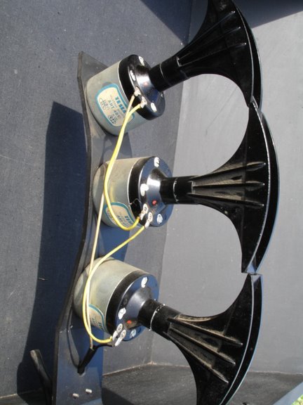

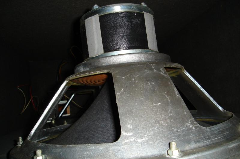

Troche techniki: na basie siedza 2 Tesle ARO 942 (Alnico) uwazane przez niektorych za jedne z najlepszych basowcow, 6 ovalnych szerokopasmowcow ARE 667, i 3 horny ARE 481. Do kompletu brakuje mi szerokopasmowcow (ogolem 12 sztuk).
Basowce siedza w pierdzibasie, i sadzac po zwrotnicy (na zdjeciu) graja do jakis 1200Hz, podzial 1go rzedu. BR ma jakies 500 litrow sadzac po wymiarach (80cm szer, 41,5cm glebokie, +/- 150cm wysokie). Dalej wchodza szerokopasmowce w panelach z podlaczonymi na pionowo gwizdkami....i tu moje pytanie...Czym zastapic szerokopasmowce??Mam pare 20cm Greencone w pieknym stanie, myslalem tez o kupnie orginalnych Tesli ale nie wiem kiedy sie taki zestaw pojawi, musialbym zapewne kupowac na raty. Podejrzewam ze zastosowanie 6 szerokkopasmowcow na strone wynika z wysokiej efektywnosci reszty pasma, kazdy ARE 667 ma 93 dB efektywnosci. Nie wiem ile to daje na koniec??
Chce przywrocic ten system do zycia w nieco zmienionej formie. Nie chce pakowac tego w odgrode (mam na mysli bas). Chcialbym zbudowac BR (albo Onkena), wymiary (+/-) 60x80x120 (500 Litrow!!!! ), i panel na szerokie pasmo jak w orginale wraz z sekcja wysokotonowa (czyli jednak odgroda), wysokie jak na zdjeciu....byc moze sekcja srednio-wysokotonowa w osobnej odgroszie???

Jestem właścicielem 1 1/2 Tesli ARO takich, jak Twoje. Te 1/2 to uwalenie zawieszenia jednego głośnika - ciężkie bydle wymsknęło mi się rozerwało na 1/3 obwodu, teoretycznie można coś z tym zrobić ale na razie kurzy się. Ale na temat. Robiłem testy, o których w wątku o VOT A7 dokładnie dzisiaj pisałem. Ożenienie Tesli na basie z Univerkiem 315-c - odgroda. Moim zdaniem basowca ARO trzeba ciąć nisko i te 1200 Hz to zdecydowanie za dużo. Średnica z nich nie powala (a przynajmniej można lepsze spotkać ;-)). Sprawdź oryginalne brzmienie, czy odpowiada Ci, może to kwestia i implementacji zwrotki.

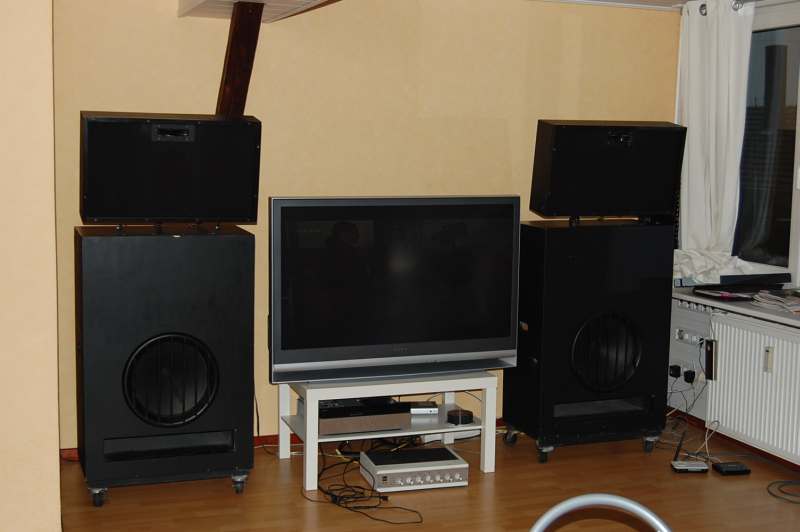

przenosze temat do tego watku: mam zestaw gotowych "mniejszych" Tesli o nazwie AKR153. Graja super , wkoncu mam bas :) z tym ze srednica nie jest taka czarodziejska jak w odgrodach. Dzwiek bardziej wywazony, rzadne pasmo sie nie wychyla. Ogolnie mniej powietrza i mniejsza scena niz w odgrodach do ktorych jestem przyzwyczajony. BR ma 280 litrow, gorna obudowa to tzw. u-frame z trzema elipsami na kanal. Basowy ciety jest przy 1200Hz. Chcialbym dlubnac zwrotnice, szczegolnie szpule, ktore w orginale maja 0.7 i 1.5 mh. Pozatym sprobuje zmienic charakterystyke podzialu i bas obciac przy jakis 250Hz, gora bedzie bardziej full range, glosniki jakie w niej graja, przenosza pasmo od 60Hz. Zastanawiam sie jaki efekt daloby zastapienie sredniotonowek np. Sabami Greencone. W sumie nic nie stoi na przeszkodzie sprobowac :) co sadzicie??

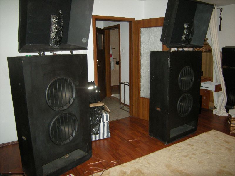

mam je w domu do poniedzialku, potem jada do Niemiec do klienta z Korei. Powiem tylko ze ich ogrom przerosl moje oczekiwania. Absolutnie nie nadaja sie do normalnych pomieszczen. Sprzedajacy uprzedzil mnie ze minimalny dystans odsluchowy to jakies 6-7 metrow. U mnie w pomieszczeniu o normalnej wysokosci, dzwiek dobiegal z sufitu. WOgole nie zagraly. Mniejszy model akr153 sprawdzil sie bardzo dobrze jako kolumna powiedzmy HIFI. Te monstra to totalny przerost formy. Mam nadzieje ze nowy wlasciciel ma wieksze lokum niz moje skromne 25m :))))
