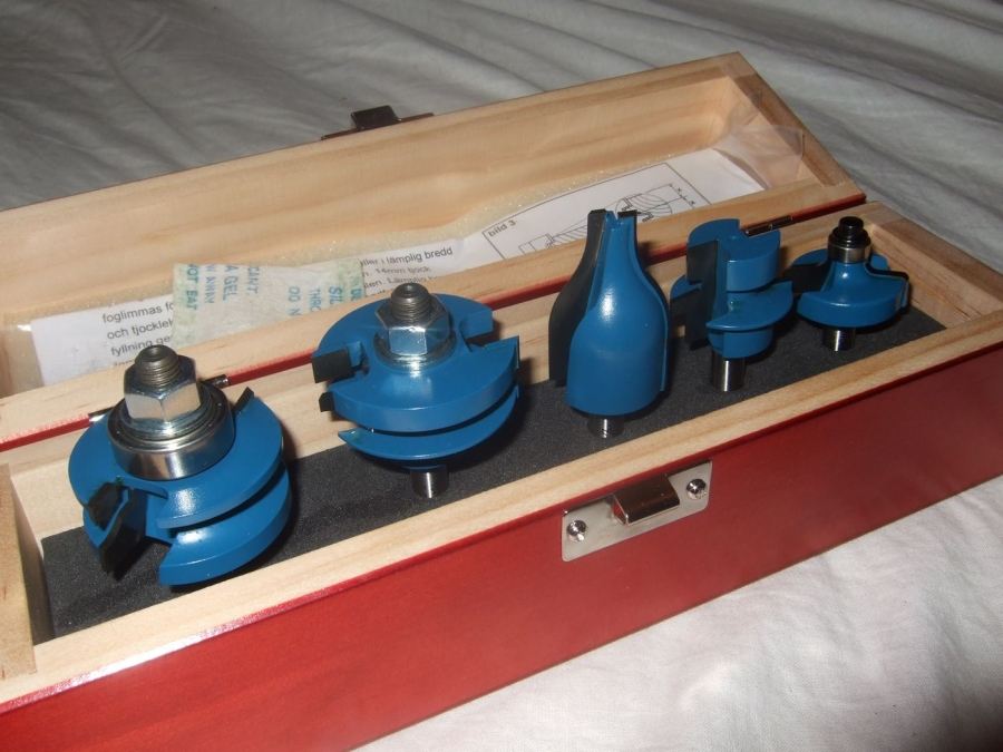

Dostałem gratisowo takie frezy jak na fotkach poniżej. Jeśli chodzi o składanie kolumn to do czego mogą się przydać? Co którym można zrobić? Wiem że te niebieskie są do łączeń i wykańczania krawędzi. Tylko czy można je założyć do ręcznej frezarki górnowrzecionowej? Frezarki jeszcze nie mam, ale planuje zakupić w najbliższym czasie. Może ktoś poleci jakaś konkretną firmę? Czy w cenie do 400 zł można kupić coś sensownego?

Frezami możesz wykończać krawędzie, robić zdobienia w materiałach drewnopochodnych. Niewielu wie, że duże otwory (np. pod głośniki) robi się również frezami palcowymi walcowymi (te na dolnym rysunku w górnym rzędzie).
Tak nadają się do frezarki górnowrzecionowej. Sprawdź średnicę mocowania (trzpienia). Są do zastosowań w sprzęcie ręcznym trzy typoszeregi 6 mm, 8 mm, 12 mm.
Kup frezarkę o wrzecionie do którego będą pasowały. Z reguły frezarki są zgodne z dwoma typami. Proponuję zakup 8 i 12 mm jeżeli zamierzasz obrabiać grube paździerze.

Wszystkie mają trzpienie 8mm. Te niebieskie są dużo większe od czarnych. Największy ma średnice 40mm. W instrukcji pisze, że są m.in. do wykonywania drzwi. Do łączeń i obróbki krawędzi. Co do frezarek, to używa ktoś może macAllistera? Mam szlifierkę tej firmy i jestem z niej zadowolony. Nie wiem jak wygląda sprawa z frezarką. Może lepiej dołożyć do np. Makity? Bo na Festoola raczej się nie rzucę, chyba że był by na megapromocji ;)

Co do Festoola byłem nie precyzyjny, nie chodzi o to że jest przereklamowany, to jest sprzęt najwyższej klasy, ale płacić np. ponad 2000pln za frezarke 1400W podczas gdy pół tańsza robi to samo tak samo...
Wracając do frezów, sa frezy z trzpieniem fi 12 , które sa przeznaczone do maszyn stacjonarnych i te niebieskie na takie wyglądają. Nie wolno ich stosować w ręcznych.
