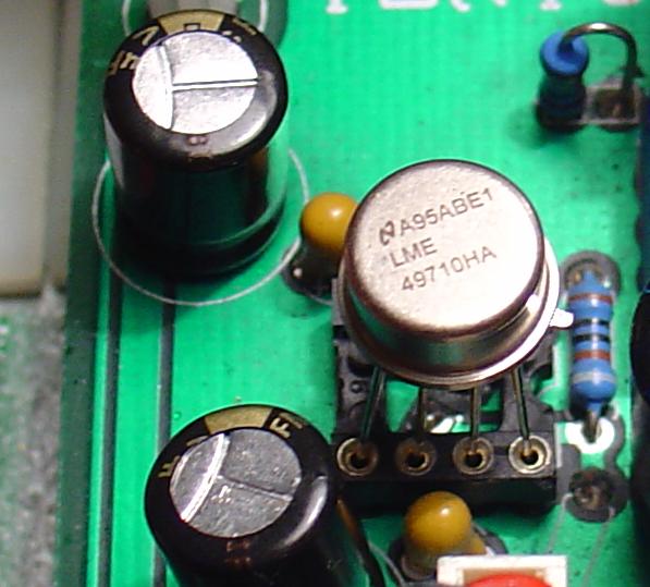

doszły właśnie do mnie LME49720 TO-99. tylko nie wiem jak je włożyć w podstawkę dip8 tzn. która nóżka w LME odpowiada której w dip8?

Widok patrząc od góry kostek. Cycuch oznacza pin nr 8. Kreska czerwona dzieli to99 na 2 kanały.
Może jestem nie rychliwy, ale fotka jest!
Jeszcze raz podziękowania dla Ahaji i Jarokara!

nie było nawet jak bo wsadziłem je w przejściówki, a grzeją się tak, że nie dotkniesz. co więcej pojawiły się jakieś przydźwięki takie jakby zabłąkane prądy. czy długość nóżek ma jakieś znaczenie? bo nie obcinałem.

Potem postaram się wrzucić zdjęcie bo muszę go ... rozebrać ...
no ale LME grają. w temperaturze na moje wyczucie ok 90st. C. moje pierwsze wrażenie - grają miękko i łagodnie, miłą barwą. co dalej usłyszę w porównaniu z AD, napiszę;)
