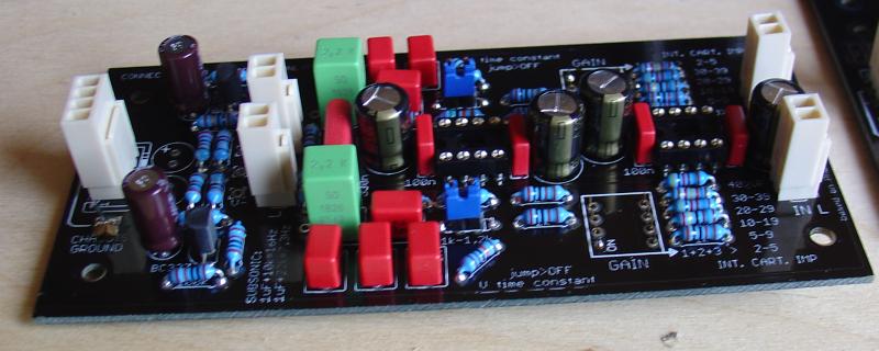

oto jak rozwiązałem problem z grzaniem się LME - radiatory:)
wygrzebałem z szuflady... standardowe do tranzystorów w obudowie TO-99... nie wiem ale powinno dać się kupić w jakims sklepie elektronicznym...
sonicznie nic nie zmienia...ale obniża temp. o połowę... więc mój spokój poprawia:)

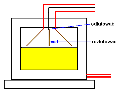

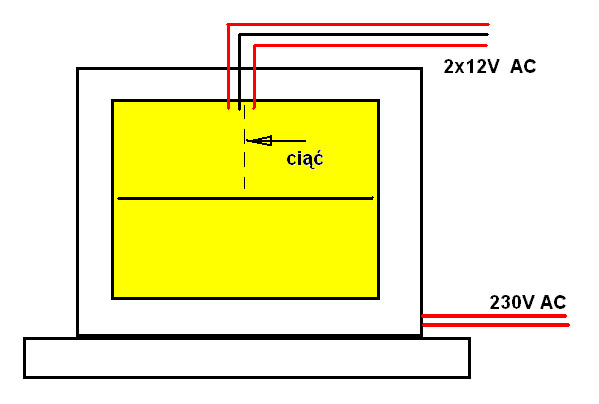

>Normalnie nie mozna by go zastosować bo ma odczep ... ale po 30-45 minutach dłubania można dojść do
>niego i rozdzielić. W ten sposób uzyska się fajne trafo z 2 niezależnymi wtórnymi 2x12,5V na
>wtórnym. Bez obciążenia na wtórnym pokazało mi 2x14,3V. Zrobiłem 2 i są bardzo ciche. Koszt
>śmieszny.
no właśnie, za namową twoją i kosztów zakupiłem dwa takie chińskie trafka. teraz potrzebuję instrukcji jak w nich dłubać i co wydłubać;) ahaja help!
pzdr
jeśli ktoś wie gdzie można kupić te radiatorki niech da znać pls. okazało się, że źródłem przydźwięku w lme była przede wszystkim bramka telefoniczna O2. w związku z tym zastanawiam się jak się odciąć od zakłóceń w sieci, jakaś listwa filtrująca czy kondycjoner, co radzicie?
>jac660
Grube 2 przewody czerwone to 230V.
Cieńsze 3 (2 czerwone i czarny w środku) to 2x12 i to trzeba 'rozpiąć'.
Należy delikatnie nożykiem, nożyczkami przecinać taśmę z pod której te przewody wychodzą. Tak długo aż zobaczysz kabelki przylutowane do drutów uzwojeń. Czerwone wiadomo a czarny to wspólna masa, którą należy rozlutować, tak by były wolne 2 druty (z trafa). Wtedy dolutowuje się do każdego z nich osobny przewód i wyprowadza - pamiętać o założeniu koszulki termo !!!
Potem sprawdzasz miernikiem które druty są do którego z uzwojeń. Jeśli 2 przewody pokazują mały opór to jedno uzwojenie a pozostałe 2 to drugie uzwojenie.
Trafo sie trochę nagrzewa ... ale za 5zł ;-) nie ma co wybrzydzać :-).

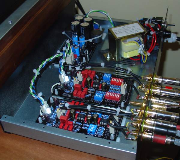

Wersja 'eco' :-)
Switche montowane od spodu dla łatwiejszego dostępu do nich bez konieczności rozkręcania obudowy:

No dobrze Panowie elektrycy, może mi ktoś wyjaśni ten fenomen... Jak wiadomo lepsze jest wrogiem dobrego, zatem od czasu do czasu coś poprawiam i zmieniam w swoim pre. Ostatni drażniąco działał na mnie brum i przebitki, które dobywały się z głośników przy głośniejszym ustawieniu (przy poziomie 20 na wzmaku). Postanowiłem z tym zawalczyć i zrobić ekranowanie przewodów sygnałowych wewnątrz obudowy (pamiętałem, że początkowo w pierwszej wersji tak zrobiłem i cisza była do poziomu 30, mimo, że pre był bez obudowy). I teraz - ekran podpiąłem przy wyjściu sygnału - czyli na odcinku rca>pre-in od strony pre i na odcinku pre-out>rca od strony rca. I... zonk - pojawia się głośne buczenie-brzęczenie. Zupełnie nie ma zmiany (tzn. nadal brum i zakłucenia) kiedy ekran idzie zgodnie w obydwu przypadkach od strony sygnału. Natomiast cisza jak makiem zasiał jest kiedy podłączam nie ekranowane kable na drodze rca>pre-in a ekran pozostaje na drodze pre-out>rca.
I teraz pytanie - dlaczego ekran na drodze rca>pre-in podpięty od strony pre daje taki dziwny efekt??
