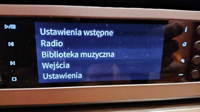

Witam, posiadam od sierpnia 2024 CXN v2. Zasadniczo wszystko jest ok, jednak zauważyłem jedną rzecz, być może, to tylko, duperela, bo nie ma nic wspólnego z dźwiękiem, czy ogólnym funkcjonowaniem urządzenia.
Mianowicie ostatnio spostrzegłem takie dziwne zakłócenie na wyświetlaczu, jakby prążki. Czy, u kogoś z Was, też takie coś występuje. Może CXN v2, tak ma, a ja nie zauważyłem wcześniej?
Na prawdę nie jestem w stanie powiedzieć, czy to było od nowości, czy coś się dzieje niedobrego. i czy nie będzie postępować, bo obawiam się, czy wyświetlacz nie przedtanie być czytelny.
Na zdjęciu cxn1.jpg Zaznaczone jest Biblioteka Muzyczna, to wiadomo, jest podświetlenie, ale pozostałe poziome paski?

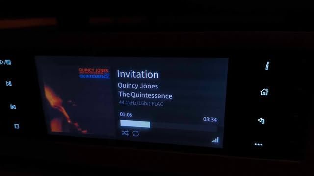

Zdjęcia zrobione w różnych ustawieniach aparatu. z flash i bez flash.
Efekt na fotkach jest minimalnie, ale to minimalnie wyolbrzymiony, ale bez problemu widać to gołym okiem na żywo.

3 minuty temu, Andrzej_64730 napisał:
Wgląda na jakiś problem z wyświetlaczem. Z doświadczenia podpowiem, że najlepiej napisać do supportu producenta. Są bardzo pomocni.
Może  to tylko zakłócenia od jakiegoś urządzenia w pobliżu np telewizora? Albo z sieci energetycznej?
Tak, chyba na to, wszystko wskazuje.
Bardziej uważnie sobie tego CXN-a obserwowałem. Zauważyłem, że zakłócenie pojawiało się i znikało. Za każdym razem zakłócenie wyglądało nieco inaczej, inny układ gęstość  tych pasków.
W końcu, przy ostatnim momencie zakłócenia przepiąłem zasilanie do innego gniazdka sieciowego i zakłócenie zniknęło. Wpiąłem powrotem do stałego miejsca i znów po jakimś czasie się pojawiło.
Sytuacja jest taka że na jednej listwie miałem CXN, wzmacniacz, dwa CDki i komputer, oraz lampkę solną. 😉
Przełączyłem komputer na inną listwę wpiętą do innego gniazda elektrycznego i od tamtego czasu - około 8 dni zakłóceń nie zaobserwowałem. Więc nie chcę zapeszyć, ale chyba ulga 🙂
Najwyraźniej ten komputer był winowajcą, a sam CXN musi być bardzo wrażliwy.
