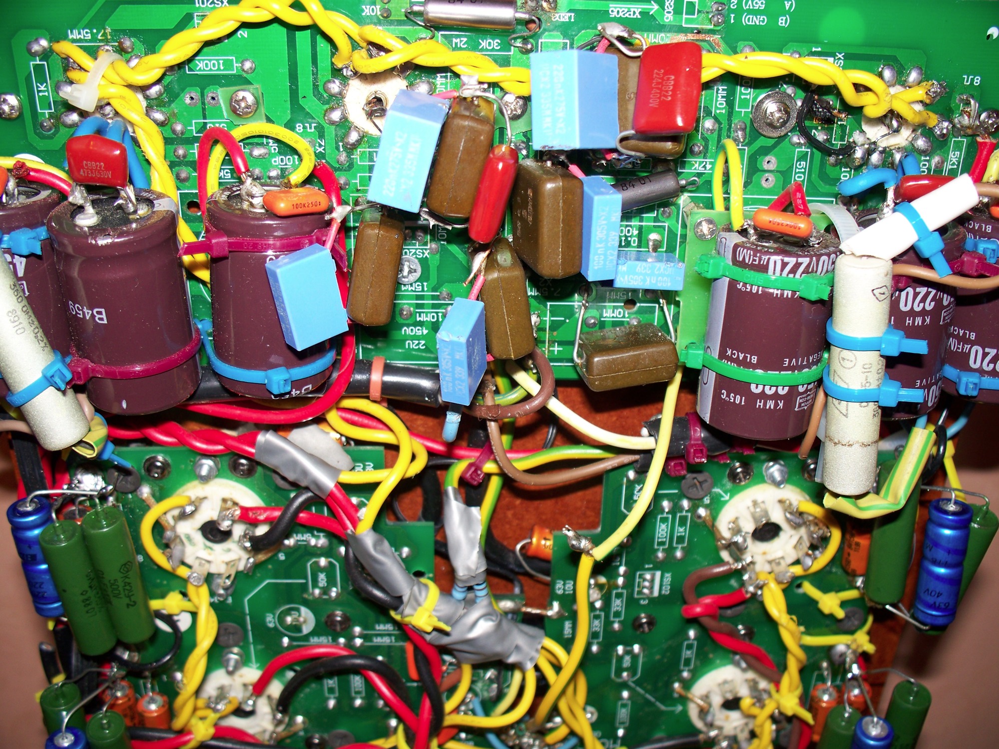

No! i to jest odpowiedz na jaka czekalem1 Dziekuje bardzo, chetnie bym jeszcze zobaczyl fotki janka - jak to jest polutowane...:) Jeszcze raz dziekuje i pozdrawiam.
Mój Janek obecnie wygląda tak jak poniżej. Gdybym miał częściej gości i wymagających odwiedzających, to zrobiłbym mu cacy połysk i cacy wygląd. Dla mnie samego nie mam czasu i potrzeby.
Tu jest przedwzmacniacz i kondy w torze analogowym

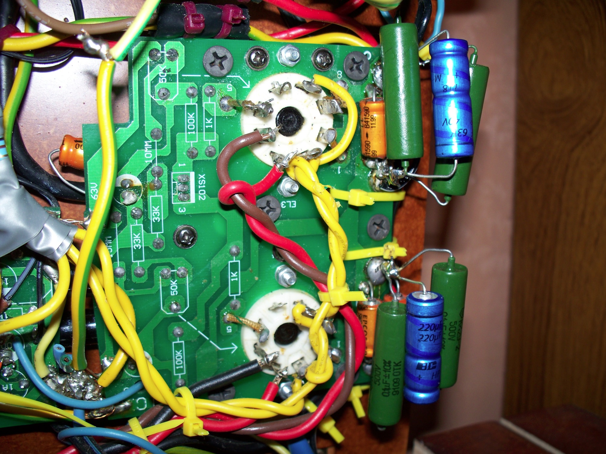

A tu na katodzie- w miejscu gdzie był R10 do mierzenia biasu.
U mnie teraz są wskaźniki

Nie trzeba schematu do tego. Na podstawie zdjęcia znajdziesz niebieskie kondensatory na przedwzmacniaczu. Jest ich 6szt blisko siebie. Są dwa rodzaje: 4 kondy lekko większe i dwa ciut mniejsze. Te dwa większe bocznikujesz dwiema sztukami MKT - Razem robi trzy kondy, bo niebieski też trzeba doliczyć, on zostaje. A te mniejsze tylko po jednym mikowym na łeb.
Co do katody EL34 to jest tam oryginalnie opornik ( coś jak prostokątna porcelanka), który siedzi pomiędzy dziurami do mierzenia biasu. Ma wartość 10 omów i jest tylko po to by odczytać wartość biasu przy pomocy miernika. Są ich 4ry po jednym na każdą lampę. Można go wyrzucić i wstawić 1 ohm, wsio ryba. Przesunie się tylko przecinek na odczycie wartości. I na tych opornikach robimy mostek z kondów PIO i resztę o której wspomniałem wyżej w poście.
Miłej zabawy :)
PS
Wyprostuję informację z postu o papierowo olejowych kondensatorach.
U mnie są dwa po 0,1uF. Zalecane o,27-47uF w przypadku, gdy używa się ich wyłącznie. Wszystkie te pojemności to kwestia gustu i wymagań co do dżwięku.
Dobrać i ustawić na ucho. Dodam też, że piękny efekt w rozjaśnieniu talerzy i mikro detali jak pogłos i wrażenie szerszych ścian uzyskać można dodając kondy teflonowe na filtrację napięcia anodowego
Zaloguj się, aby zobaczyć treść (możliwe logowanie za pomocą ) Edytowane przez wojcieszekn
Miłej zabawy :)
PS
