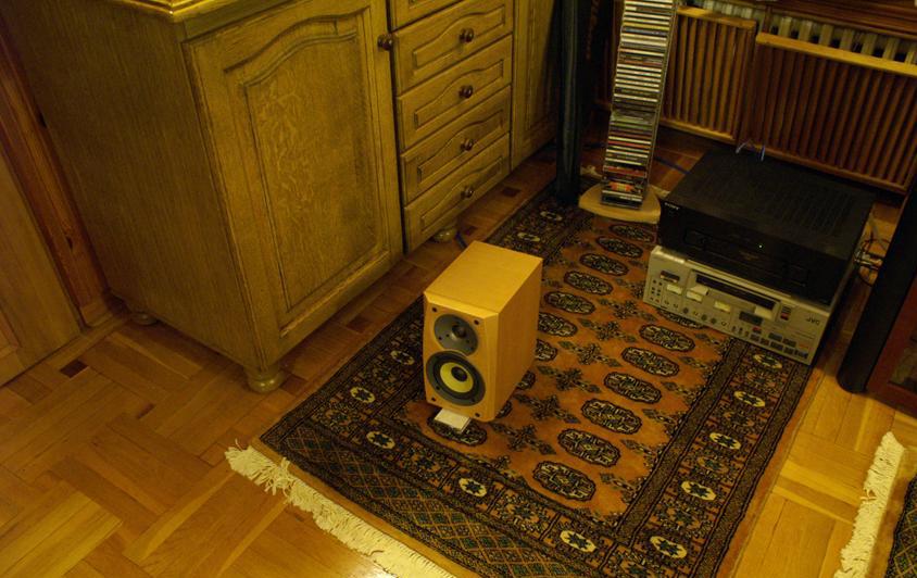

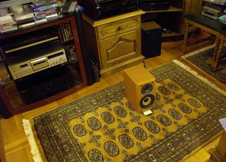

Przedstawiam Wam najlepsze ustawienie moich kolumienek, graja najlepiej wlasnie w takiej pozycji. Jest to jak narazie jedyne ustawienie, w ktorym kolumienki wyciskaja z siebie siodme poty. Nawet jak siedze przy kompie, a od kolumn dzieli mnie jeszcze biorko, zaslania calkowicie kolumny, to gra super - z minimalnym przytlumieniem. Moje pytanie jest takie:
1) Stoja na dywanie - wiecej basu?
2) Stoja na dole, czyli teoretycznie nie powinny tak grac? Czy to akustyka, czy moze tak byc, ze kolumny inaczej nie potrafia dobrze zagrac (nie spotkalem sie z takimi)?
3) widzac jak wyglada miejwiecej moj pokoj, mozecie mi powiedziec jakie kolumny moga dobrze zagrac w takim poomieszczeniu?
4) Jak widac po prawej stronie jest lozko a pod sciana mala komoda - czy jak postawie kolumne z bass-reflex`em za nia (dziora bass-reflex ulokowanana froncie w dolnej czesci), to czy lozko (tez drewno) nie bedzie tlumic za bardzo tych tonow?
Pozdrawiam!

Masz chyba za duży pokój dla takich małych kolumienek. Podłoga dodatkowo odbija, promieniuje dźwiękiem. Duże, płaskie powierzchnie odbijają dźwięk, dzięki temu jest on większy, bardziej przestrzenny, spektakularny. Spróbuj ustawić kolumny normalnie na standach, ale bardzo blisko tylnej, nie umeblowanej ściany. Ja tak zrobiłem jak miałem stare Tonsile Space 86 i Creeka 4330, dopiero wtedy pojawił się niski ale oczywiście niekontrolowany basior i złudzenie dużej sceny.
Gdyby ściany były gołe, można by popróbować ustawić kolumny w stereolit, ale to tak oczywiście w formie zabawy jeśli ktoś szuka przestrzennych ciekawostek ;)

Czyli tylko podlogowki mnie ratuja?
Z ustawieniem kolumn na stendach na nieumeblowanej scianie to niestety nie przejdzie, kazda sciana jest czyms zajeta :) Ale to i tak nie jest zle, bo wlasnie te nie gole sciany mnie ratuja. Oczywiscie zdaje sobie sprawe, ze same kolumienki sa do wymiany. Staly na stendach i praktycznie zero basu, srednie kujace w ucszy i srednica grajaca pierwszy plan...
Boje sie, ze jak kupie jakies nowe glosniki, to nie zagraja w tym pomieszczeniu, bo dzisiaj robi sie wszystko dla pomieszczen golych z bialymi scianami, praktycznie bez mebli - dobrze mysle?
Tak ,Panowie pokój,w którym się odsłuchuje ma ogromne znaczwnie,chociaszjakmieszkałem w blokasie to akuztykę miałem zadziwiająco dobrą poza tym pokój nie był zagracony i na przeciwko kolumn(podłogówki) stała duża wersalka,która dawała świetne wytłumienie,poza tym wydaje mo się ze pokój powinien miećjakieś otwory wktóryc bas mógłby się rozprężyć.
->neomammut
Elektronikę masz po zbóju, nie jeden by Ci pozazdrościł ;) No ale w takim metrażu (ile to ?) bym radził kolumny podłogowe, albo jakieś duże monitory, minimum 17cm głośnik i suba ;) Z tymi zabudowanymi ścianami nie ma co przesadzać, jak przetłumisz też nie będzie dobrze :] No i w końcu tłumienie dużymi, pojemnymi obiektami, jak meble, sprawdza się w eliminacji fal stojących niskich częstotliwości (jak dudni). U Ciebie z tych minimonitorków ja nie wierzę że cokolwiek może dudnić ;P
Z tymi maleństwami ciężko będzie coś poradzić w tak dużym pokoju. Można dać jakieś bardzo niziutkie standy, słuchałbyś na pół leżąco ;P Ciekawe co by dało postawienie za kolumienkami dużych, płaskich paneli, np. z drewna. Wzmacniałyby one w jakiś sposób bas. A może przerobić je na coś w stylu odgrody ?
