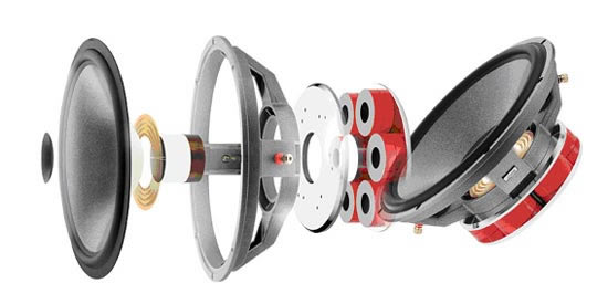

W ramach eksperymentu zamierzam zbudować głośnik.Od czego zacząć, jakie przyjąć założenia,jak określić parametry, jakich użyć materiałów itd. Wstępnie wybrałem koncepcje na wzór FOCAL'A JmLab,system napędowy oparty na kilku małych magnesach, może nawet neodymowych. Prosze o rady i sugestie.

Moja sugestia: Zakolegować się trzeba z kimś, kto ma magneśnicę. Kiedyś była na PWr. Złożenie układu magnetycznego z pierścieniem (czy innym) już namagnesowanym, to mega-hardkor. Daje się to zrobić przy pierścieniach, powiedzny, 70mm, mam na myśli wycentrowanie szczeliny, ale przecież nie mówimy o takich kaszanach.

No to w tym jesteśmy zgodni. Z neodymem ten patent racze nie przejdzie. I nie brałbym się za układ "power flower", jak w Audiomach - trudno o precyzję. Kupienie cewki nawijanej na kaptonie czy włóknie szklanym też nie będzie łatwe (a może są, nie wiem), a do woofera alu tak średnio się nadaje. Piszę o wooferze, bo IMHO nie ma mowy o wykonaniu domową metodą pary głośników nisko-średniotonowych o jednakowym przebiegu charakterystyki P=f(f).
Wiele rzeczy można wykonać jeśli poświęci się temu odpowiednią ilość czasu.Mam na myśli dużą ilość czasu.Faktycznie magneśnica to spora machina ale jest dostępne magnesowanie za przysłowiowe grosze we firmie umifon we wrześni.
hhf_pm dlaczego z neodymami miałby projekt flowera nie wyjść?Wklejanie neodymów wokół rdzenia nabiegunnika dolnego można w stanie namagnesowanym wykonać.Wystarczy przygotować dystanse odpowiednie aby magnesy nie pływały na nabiegunniku dolnym i na lepkim kleju.A żeby wkleić nabiegunnik górny też trzeba przygotować ustalacz szczelinowy i wklejać.
Jeśli idzie o parametry końcowe głośnika to też aby były one takie same jako parka to zależy od dokładności sklejenia obwodów i takich samych membran bez rozrzutów.
Moim zdaniem sklejanie układu magnetycznego z namagnesowanymi elementami to wielki hardcore - siły, które będą działać przy czymś takim, są olbrzymie. Widziałbym tu, oprócz ustalaczy, jakąś śrubową windę, która pozwoli powoli przyłożyć górny nabiegunnik, bo jak coś takiego "klapnie", to bardzo łatwo pokruszyć magnesy, a nie daj Boże, żeby w okolicy były palce. Dlatego ja bym optował za magneśnicą. Ale pewnie jest to wykonalne, tylko IMHO trudne i niebezpieczne.
No i warto by się zainteresować jakimiś programami do symulacji, są takie programy oparte na analizie elementów skończonych, do symulacji obwodów magnetycznych. Trza by oszacować jego siłę, warto też kupić kilka (-naście) resorów i zmierzyć ich podatność, choć z grubsza, zmierzyć masę drgającą i wklepać to do jakiegoś symulatora od obudów głośnikowych (jak LspCAD), żeby oszacować resztę parametrów. Bo może się okazać, że miał być mega-woofer, ale układ magnetyczny jest tak mocny, że Qts wynosi 0,17, a membrana jest za lekka i rezonansowa wynosi 50Hz. A z tego przeceż basu nie będzie...
Tak zgadzam się w stu procentach z tobą.Jednak aby nie klapnęła płytka to wystarczy wytoczyć rdzeń z drewna czy jakiegoś innego materiału.Taki rdzeń wytoczyc aby można było wsunąć w otwór rdzenia nabiegunnika dolnego i żeby miał średnicę otworu w płytce.Co prawda musi być taki rdzeń/winda wysoki ale to nie problem.
