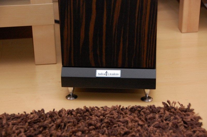

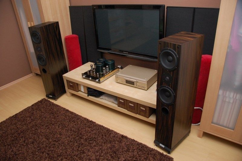

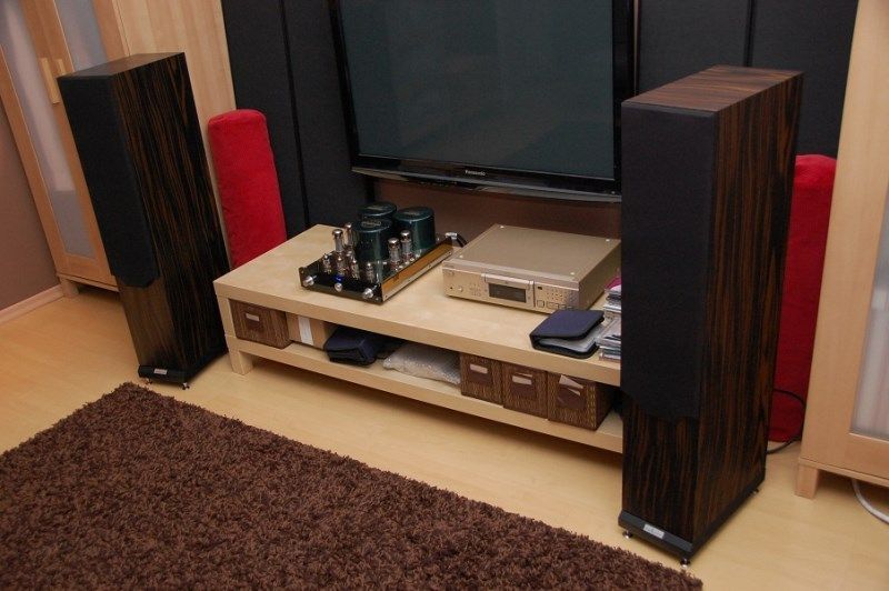

fajne te Hypki, wrzuć może jeszcze zdjęcie bez maskownic jeśli możesz
Dzieki ;) mi tez sie bardzo podobaja :) fotki dodam jutro bo bateria od aparatu w ladowarce jest wlasnie ;)

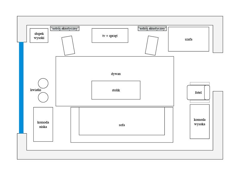

To przy okazji zapytam - załóżmy, że w takim docelowym ustawieniu głośników, jak u Marka76 na środku pokoju jest niewielki ale puszysty dywan i w efekcie jedna kolumna (i przed nią) jest dywan, a druga przed sobą i pod sobą ma gołą podłogę - czy może to mieć wpływ na dźwięk? Nie wiem, inny bas czy coś w tym stylu...

u Marka76 docelowa lokalizacja jest słaba. tez tak kiedys mialem że jedna kolumna była w rogu a druga "promieniowała" bardziej na pokój i nie gralo. trzeba miec dobre proporcje odleglosci od scian - rowne dla kazdej z kolumn. i za słuchającym powinno być ciut więcej przestrzeni a nie od razu ściana :(
Stachu - polóż dywan posłuchaj, zdejmij dywan posłuchaj i jeżeli nie słyszysz różnicy ciesz się dźwiękiem :)
a tak na poważnie to proporcje i duży dywan pomiędzy kolumnami (naturalna wełna jest ok bo sztuczne gorzej tłumią :) dają dobre rezultaty.
Może negatywnie wpływać na dźwięk, ale nie za sprawą odbić fal, co niestabilnego podłoża. A więc, mniejsza kontrola przy niskich rejestrach, dźwięk bardziej rozlazły, mniejsza precyzja...
Ale myślę tutaj o sytuacji, gdzie kolumny stają stabilnie, równo na stabilnym podłożu, albo o ustawieniu kolumn na czymś miękkim, gdzie będą się chwiały, stały nierówno itp.
W przypadku, gdy jedna nachodzi na dywanik, ale jest stabilna, wypoziomowana, inna stoi na gołej podłodze nie sądzę, abyś usłyszał różnice. Możesz zresztą sam spróbować zestawiając drugą z dywanu i zobaczysz, czy coś słyszysz, czy nie?
Zdaję sobie z tego sprawę dlatego też wybrałem kolumny z przednim BR, żeby nie pogorszyć sprawy. Niestety z posiadanego przeze mnie mieszkania i tak wycisnąłem maks co się dało w kontekście funkcjonalności. Wiem, że ustawienie kolumn powinno być lepsze ale jak widać z rzutu inaczej się nie dało. Zresztą teraz to już musztarda po obiedzie - tak jest wykończone i tak zostanie.
Co do odległości sofa - ściana, to głowa mniej więcej jest ok 20-25cm od ściany. Kilka cm mógłbym sofę przesunąć w kierunku kolumn ale myślę, że to byłoby maks 10cm.

O wiele ładniej się prezentują bez maskownic. W Twoich maskownicach nie podobają mi się dolne narożniki wycięte po okręgu - jakoś nie pasują do tych kolumn :-)
Samo wykończenie tym pasiastym fornirem również jest bardzo fajne. Gratuluję zakupu i lepszej niż moja możliwości ustawienia sprzętu audio w pokoju.
Mi sie podobaja i w maskownicach i bez na zywo wygladaja pieknie chyba lepiej niz na zdjeciu ;)

W nowym pomieszczeniu u Marka76 będzie grało bardzo dobrze, bo sprzęt mimo, że jest z boku to jednak stoi na dłuższej ścianie. Oczywiście lepiej by było gdyby stał na samym środku, ale mieszkać jakoś trzeba.
Pokój jest bardzo dobrze urządzony; stół, krzesła, biurko i dźwięk będzie miał się gdzie rozproszyć i nie odczujemy za bardzo dyskomfortu, że nie jest na samym środku ściany.
Jeśli chodzi o wszelkie dywaniki przed kolumnami, to mają one na celu ustabilizowanie sceny pomiędzy kolumnami. Instrumenty są bardziej czytelne i łatwiej możemy wskazać palcem gdzie kto stoi. Wynika to z pierwszych odbić, które tłumimy właśnie takim dywanikiem.

miodzio .... , jak nie musisz to nie zakładaj tych maskownic, pewnie swój drobny wkład w dźwięk maskownice mają
maskownice juz odpoczywaja w szafie hehe ;)
Pokój Scouta również jest bardzo dobry. Jedyne czym bym się mógł martwić to szafa w której mogą powstawać jakieś rezonanse, no chyba, że jest maksymalnie wypełniona ciuchami na półkach.
Jest :) o to już się postarała piękniejsza połowa.
A ja mam generalnie podobnie, tylko jakbyśmy w miejsce półki na TV między kolumny wstawili tę szafę, jest dosyć duża i pewnie znacznie psuje scenę, bo wchodzi między głośniki, a jest też wysoka (jakieś 170 cm).
Ale planuję ją wywalić i pewnie będzie lepiej. A klocki wrzucę na podwieszane półki.
