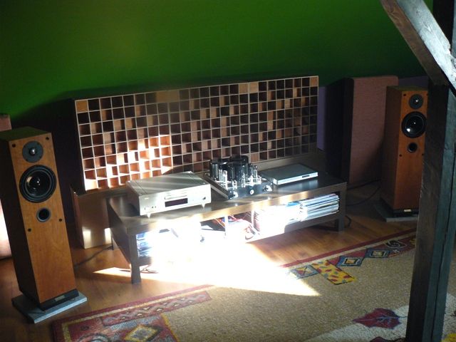

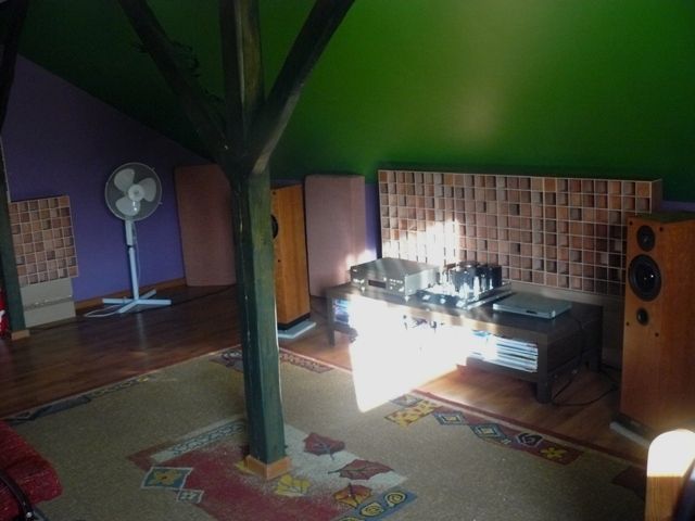

Gość zbyniu 360
dziekuje,staram sie,coś poprawić,jak ,więcej poslucham ,to coś opisze,przynajmniej,w tym klubie,można coś wkleić,i napisać,bo w innych wątkach typowo stosownych/administracja/,usuwają posty!
Zbyniu, sam robiłeś dyfuzory czy zlecałeś? Mierzyłeś akustykę pomieszczenia?
