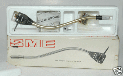

Szukam dodatkowej rurki ramienia SME III z headshellem do wkładek 1/2 cala.
Kto widział lub słyszał o takowej na sprzedaż proszony o info.
Gość vasa
conri, 3 Maj 2009, 16:48
>Jest gdzieś na e bayu. Niedawno sie spotkałem /Wklep Tonearm SME- powinno wyskoczyć
Niestety, tak łatwo nie jest :)
Seria III ma inne rurki, po pierwsze są tytanowe, nieco cieńsze niż standard
po drugie mają zintegrowany headshell i po trzecie na końcu mają zatrzask bagnetowy pozwalający na wymianę kompletu ramię/wkładka
Pytałem producenta ale "sorry we no longer supply", czeszę eBay ale nie doceniłem przeciwnika proponując $100 :( i generalnie susza.

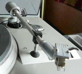

@fonomasterek, doszło pasuje, działa!!!! :-)))
Parę słów o ustrojstwie dla ciekawych:
Headshell jest wyraźnie przeznaczony do firmowych wkładek Philipsa i daje dość wąskie możliwości, wiele wkładek zwyczajnie nie pasuje bo tuz za otworami na śrubki jest wąski plastikowy "przecisk" który nie przepuści żadnej wkładki z grubą d..ą. Drogi są dwie - brutalna likwidacja przecisku poprzez odcięcie nadmiaru plastiku albo dobór "od biedy" pasującej wkładki. Mf-ki np. nie pasują, za to dość ładnie da radę Goldring Elektra albo Dual DN239 (z tego co mam), z tym, że trzeba kombinować z wysokością - bo jeżeli założymy którąś z dwu wymienionych wkładek "na styk" to po płycie poszoruje dół headshella, a nie igła...
Generalnie za niecałe parę dych (+ wkładka z szuflady) udało mi się zmontować mocno nieaudiofilski ale zabawny gramofon. Jedyna funkcja, która niestety na ten moment nie działa to wyłączenie i cofka ramienia na końcu płyty, ale jeszcze pozaglądam we flaki. Z trafianiem w początek płyty bywa różnie, ale raczej się udaje. :-D
Aha, z trafianiem w ciszę zamiast w nastą sekundę - odkryłem śrubę przy mocowaniu ramienia, podregulować i już OK. Z tą wkładkę mam o jakieś 7 mm za krótki overhang i zero możliwości wysunięcia wkładki, ale... może nawiercę 2 nowe otworki w headshellu... miejsce jest.
Po uziemieniu - bo jest wyprowadzony kabelek razem z dwoma RCA - brum pojawia się dopiero (cichutki) na ok. 12-stej. Przydźwięku silnika nie słyszę (talerz i ramię są miękko razem podwieszone - subchassis, pod talerzem jest specjalny zacisk sprzęgający je na sztywno z obudową na czas np. transportu).
Gra Otis Redding i jest bardzo wintydżowo! :-D
ha, nawierciłem, nawet udało mi się nie przewiercić sobie paznokcia :) poprawiłem przesięg (o 5mm) i poprawiło się brzmienie, nadal jest to byle jaka wkładka ze szlifem sferycznym, ale brzmi znacząco czyściej :-)

Właśnie doszedł headshell firmowy Philipsa, koszt wzrósł o pieczołowicie naliczony przez Panią za Biurkiem VAT, obywatelski obowiązek spełniłem z dumnie podniesionem czołem, VAT opłaciłem, przesyłkę otrzymałem. Półtorej godziny w d**ę, pal licho pieniądze. Nałożyłem z mety zakupioną z headshellem wkładkę AT120 i igłę AT125LC. Różnice w wysokości wkładki można skorygować załączonymi do headshella podkładkami (nie mierzyłem, ale na oko 1 szt. 0,5mm i 2 szt. po 1 mm grubości). Do tego zestaw śrub o różnej długości + nakrętki do wyboru okrągłe lub sześciokątne. Miła niespodzianka, nie trzeba kombinować. O igle i wkładce w stosownym wątku moim Audio-Technicznym.
