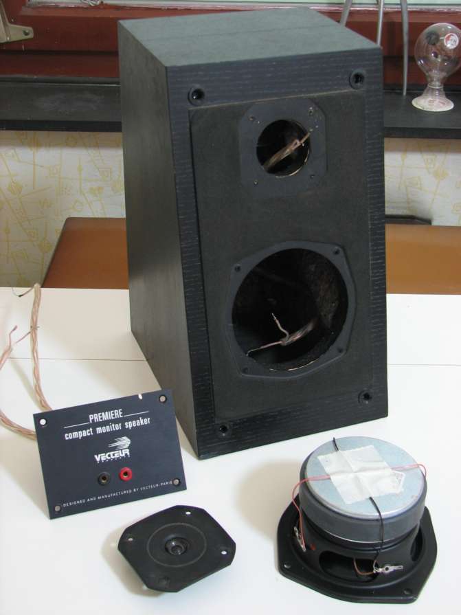

Witam - kupilem niedawno za grosze francuskie kolumny Vecteur Premiere. Obudowa BR, skrzynki plyta 2,5cm, waga 5,5kg, przod pochylony. Niestety glosniki w jednej z kolumn w fatalnym stanie - kopolka spalona, niskotonowy nie daje znaku zycia, a w srodku wyraznie cos trze:/ Glosniki sa nastepujace:
Kopolka: AUDAX AM TW80 A8
Srednioniskotonowiec: HD13B25 RSC, 2K8*, 4C, N9 - chyba tez Audaxy - 13cm "po krotszej"
Moja wersja jest czarna i ma wysokotonowiec w obudowie 80x80.
O ile zamienniki kopolek mozna jeszcze dostac, to z mid-bassami jest spory problem - prawdopodobnie jest to jakas wersja robiona na zamowienie - rozmiar magnesu nie pasuje do zadnych innych modeli AUDAXa (chybe, ze to jednak nie audax).
Czekam na propozycje wymiany glosnikow - w gre wchodza tylko takie, ktore beda pasowaly bezinwazyjnie - otwor w obudowie ma ok 114mm.

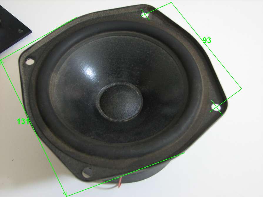

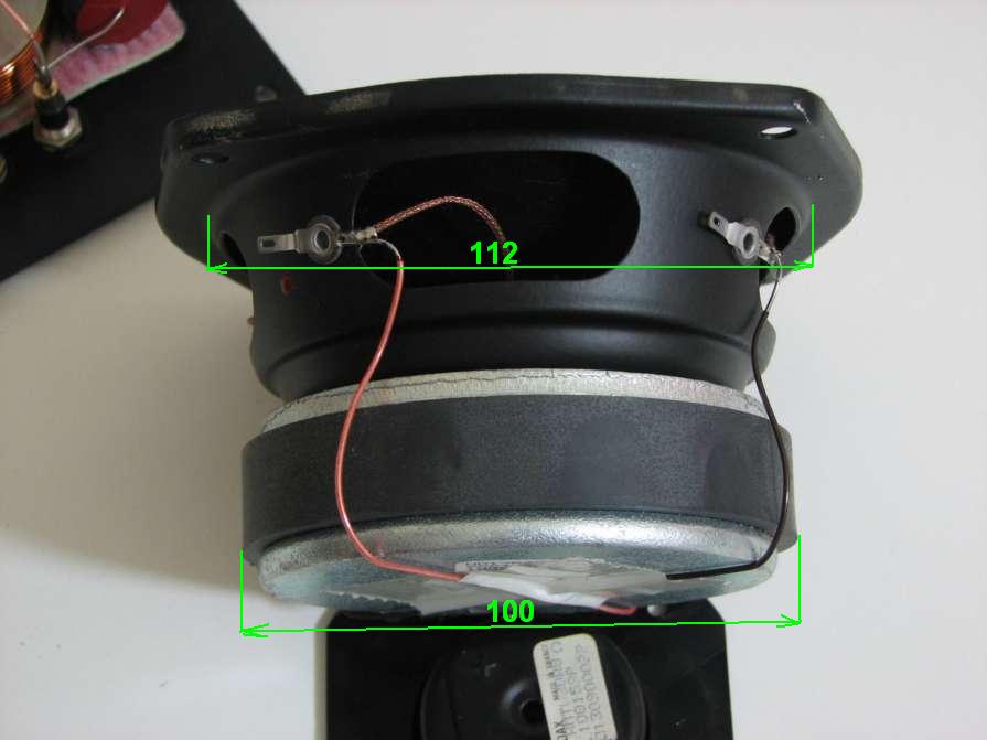

Feralny glosnik z wymiarami i zwrotka:
Propozycje podmiany mile widziane:)
Zaden sekret - w koncu to ja licze na pomoc:) Katu nie pamietam jak wyliczyc, ale tu sa dokladne wymiary:
Wysokosc 340
Przednia scianka 350
Podstawa 236
Gora 156
Szerokosc 195
Rura BR 130

Głośnik oryginalny jest 2cewkowy, z cewkami połączonymi równolegle, co z 99% prawdopodobieństwem da wypadkowe 4 ohmy, więc żeby zachować zbliżoną f podziału, musiałaby być wersja 4 ohmowa.

dolne zawieszenie raczej w porzadku - gorne na pewno do wymiany - fotka powyzej to fotka tego sprawnego glosnika - ten niesprawny jest troche rozczesciowiony - po zdjeciu kopolki okazalo sie ze cewka nie dosc ze oderwana od zawieszenia, to jeszcze poprzepalana. Dostalem juz korzystna propozycje naprawy cewki - rozwazam narazie alternatywy.
