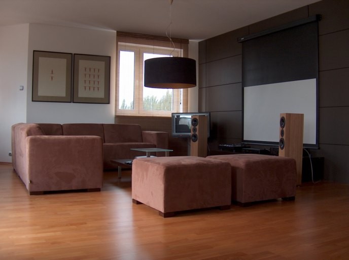

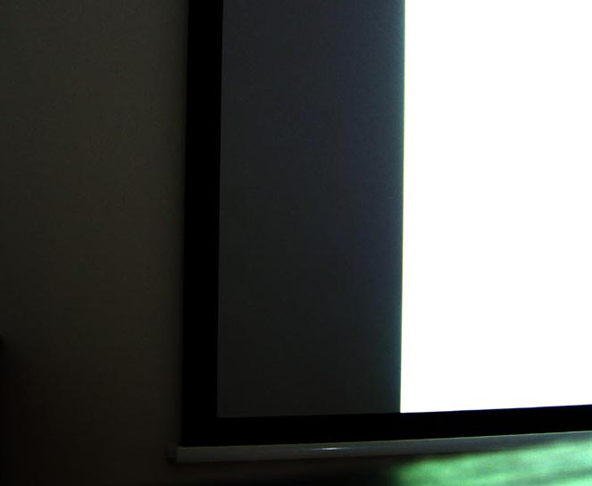

Korzystając z resztek dziennego światła spróbowłem na zdjęciach pokazać zarówno lepszą czerń jak i kłopoty z fałdami. Jak widać, fałdy są słabo widoczne w normalnym oglądaniu. Za to na jednolicie jasnoszarym tle widać. Jednak jak raz się zobaczy...
Wybaczcie jakość zdjęć, ale obiekt trudny :) Zrobiłem z Legolasa Myszkę Miki...

Z tym odcieniem to się nie sugeruj. To akurat dzieło cyfrówki. Zdjęcia na granicy jej możliwości. Z fałdami jest tak samo. Nie odbieraasz póki sobie nie przypomnisz.
Teraz o gain. Im wyższy, tym kąt obserwacji węższy i czasami gorszy kontrast, nie należy przesadzać.

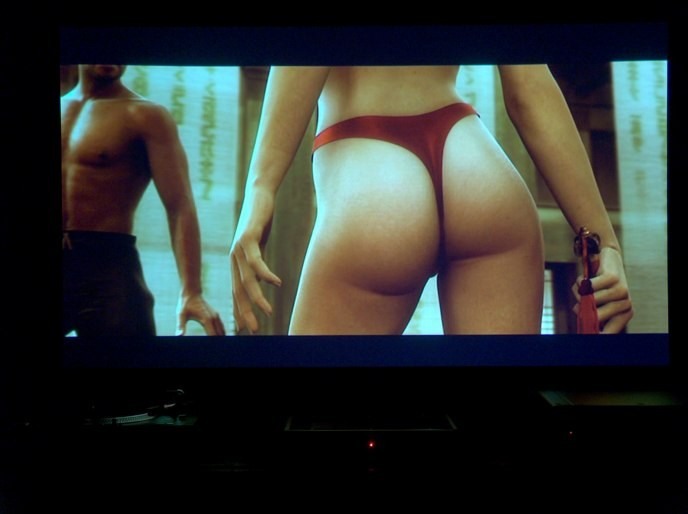

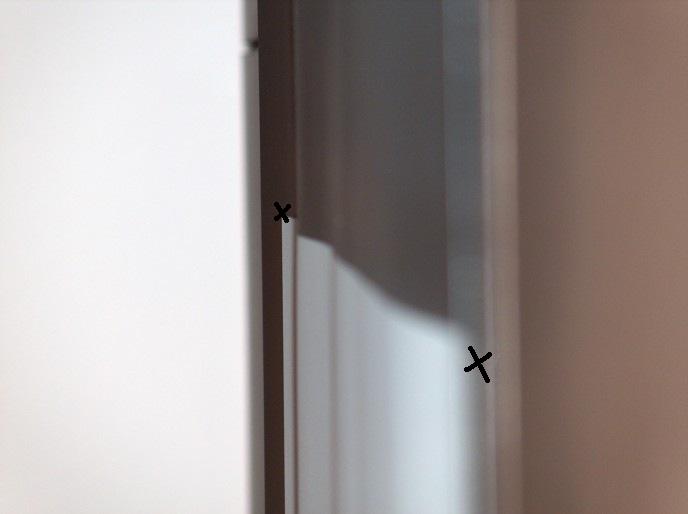

Zaloguj się, aby zobaczyć treść (możliwe logowanie za pomocą ) 82” High Contrast S )bo ma czarny pasek który dał mi możliwość, powieszenia wysoko skrzynki w który się zwija, a ekranu opuszczenia nisko. Środek ekranu mam na wysokości oczu. Jest to wygodne w oglądaniu (patrzę prosto) jak i moim zdaniem daje efekt usytuowania sceny dźwiękowej w tym co się dzieje na ekranie. Tak to wygląda u mnie w domu na zdjęciu pierwszym.
4.Zdjecie drugie to, to co mi nie pasuje, do krzyżyka do krzyżyka to szerokość ekranu-168 cm.

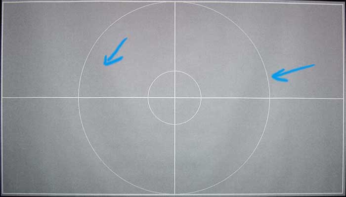

5.Woodolec, przy oglądaniu na szczęście tego nie widać, no może jak plamy jednego koloru są duże. I zdjęcie nr 3 animowanej pupy z animatrixa.
