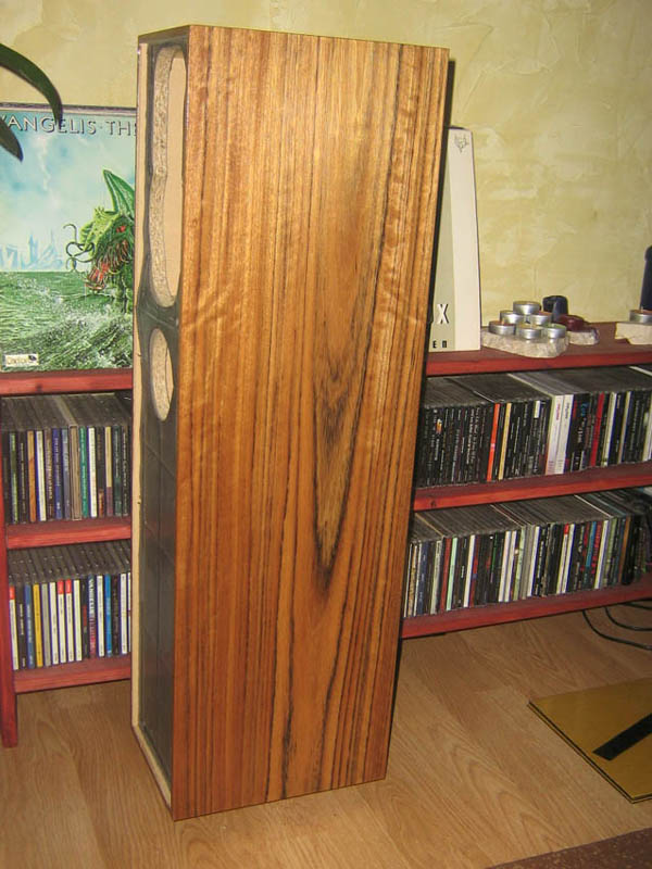

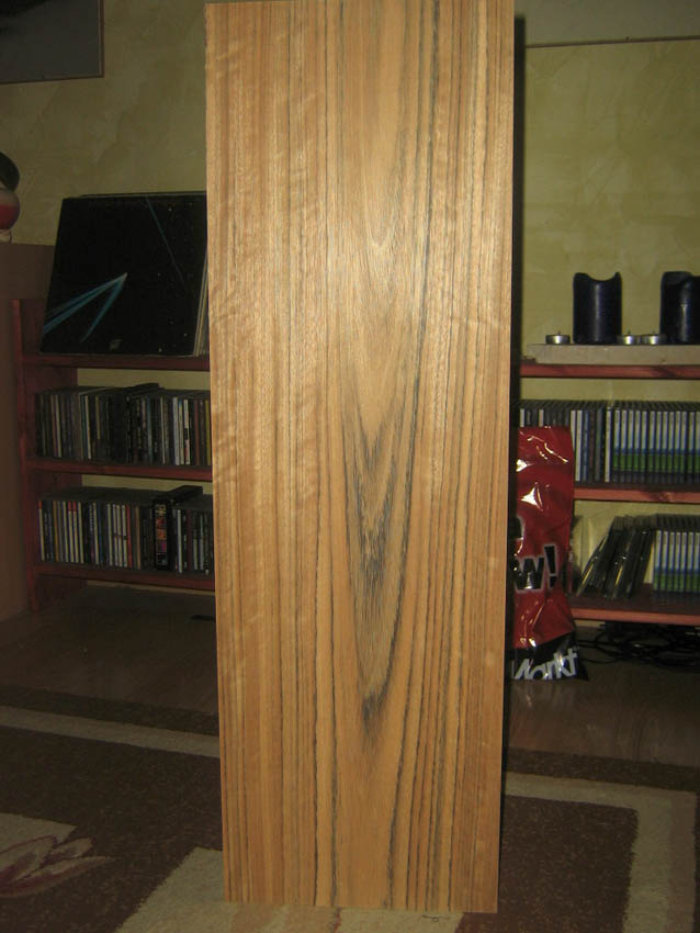

Amazaque jest dość twardy,ale za to b.ładny.Dopiero co skończyłem oklejanie moich kolumn.Tak to wygląda.Przed lakierowaniem...
I po lakierowaniu...

Witam, ze zrobieniem fugi w moich głośnikach postąpiłem jak mi kolega radził, mianowicie zakupiłem szpachlę do drewna w kolorze heban, zaszpachlowałem 1 ścianę(górną) odczekałem 2 dni, szpachla zgodnie z przewidywaniem nieco siadła, poprawiłem drugą warstwą cienką by wyrównać powierzchnię fugi, poczekałem dzień kolejny i lekko papierem ściernym przeszlifowałem fugę. Zdejmując taśmę malarską spotkał mnie niemiły zawód- o ile nigdzie taśma nie przepuściła szpachlu i dobrze zabezpieczyła fornir przed zabrudzeniem to szpachel niejako "wżarł" się poprzez boki forniru i wybarwił go na ciemno miejscami. Wygląda to do kitu, ponadto zakupiona szpachlówka przeze mnie przy szlifowaniu brudzi jasny, klonowy fornir. Chyba powinienem robić te fugi (szlifować je) po nałożeniu 1 warstwy lakieru na niego, może wtedy ten problem zniknie. Albo przestać się bawić w obudowy ala sonus i położyć 1 liść ładnego forniru i się nie kompromitować. Proszę o parę porad co zrobić by wyjść na prostą z moim dziełem:) Może warto zastosować ten pomysł z szpachlówką samochodową barwioną za pomocą czarnej farby? Albo spalić te obudowy w piecu i zrobić klasyczne sześciany:)
Szpachla była akrylowa? Jeżeli była w tubie to czasem jest nie równa, jezeli chodzi o gęstośc , to znaczy mogła być za bardzo "wodnista". Coś musiałeś zawalić z techniką, szpachla powinna być dobrze zmieszana i nakładana cienką warstwą wtedy szybko schnie, a jak jak jest dobrze wysuszona, to przy szlifowaniu nie brudzi trwale forniru.
Tu jest problem bo była w małym plastikowym pojemniku- mieszałem ją chyba z 5 minut aż się zupełnie nie stała jednorodna a 1 warstwę specjalnie nałożyłem cienką by lepiej zastygła. Błędem było na pewno to, że nie podejrzałem czy szpachla nie wsiąka w fornir... nawet teraz- 2 tyg po całej akcji kiedy chciałem przeszlifować fornir wraz ze szpachlą by zobaczyć,czy efekt jest taki straszny jak myślę szpachla brudzi fornir, próbowałem po szlifowaniu zetrzeć ślady szpachli i niewiele to dawało. Chyba polakieruję jedną warstwą kolejne elementy zanim użyję szpachli. Pierwsza warstwa lakieru i tak finalnie zostaje zeszlifowana więc będzie się szlifować razem z fugą na równo.
