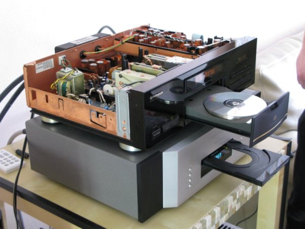

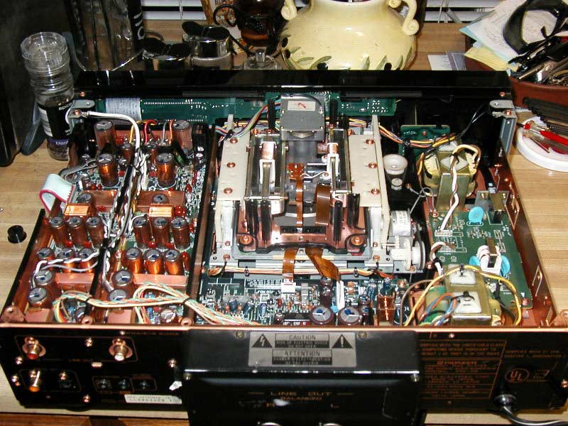

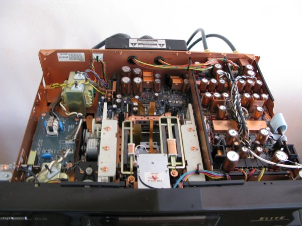

Od kilku dni gryzie mnie pewna sprawa. Otoz znalazlem w sieci dwa rozne zdjecia wnetrza poczciwego PD 75. Wystarczy porownac to ktore wkleil bartasxx z tym ktore na hifiengine zamiescil Seba (Dibunia). Na moje oko sa to dwa zupelnie roznie wykonane odtwarzacze. I abstrahuje od tego ze jeden ma caly spod w miedzi drugi nie. Licze na opinie bylych posiadaczy takich jak np barni czy obecnych (bartasxx). Interesuja mnie roznice w brzmieniu ale takze w napedzie (wyglada inaczej). Jesli bladze prosze mnie nawrocic. I jeszcze jedno: cdeki bartasaxx i Dibuni mialy oznaczenie Reference nie Elite a wygladaly w srodku inaczej.

Niestety nie pomogę ci bo to ciekawa sprawa ... jesteś pewien, że to pierwsze to PD75? Ja znam wizualnie tylko trzewia w wersji dolnej ... Są też na forum naszym w temacie 41150

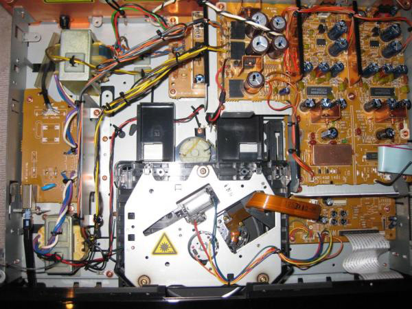

I kilka fotek "skradzinych" z netu ....

Rafał Dibunia wkleił błędnie fotę od PD-S901 lub PD-9700
tutaj proszę mamy bebechy PD-9700
dokladnie to pierwsze zdjecie to 901 albo 9700, przez moje rece przewinelo sie pare PD-75 i roznice miedzy nimi byly symboliczne np obecnosc selektora napiecia
no ale disko nie szukaj tematow zastepczych tylko napisz nam o dzwieku gole PD-75 vs super stuningowany PD-9300
tak dla porzadku przejzalem swoje stare zdjecia, sorry za jakosc, ale takie wtedy byly syfraki, to jest zdjecie 9700
a to PD-75
a tak sie zastanawiam i mysle ze na tym pierwszym zdjeciu disko jest najprawdopodobniej (ze wzgledu na miedziana tylna scianke) PD-65 czyli bebechy od 9700/901 (??) w obudowie z lakierem fortepianowym

Tak trochę z opóźnieniem, okres urlopowy itd. Tak to zdjęcie było zamieszczone i przedstawia PD-75 jaki przewinął mi się przez ręce. Z tego co pamiętam kupiłem go w Austrii albo Szwajcarii. Grał dźwiękiem bardzo dobrym a później wymieniłem go na PD-9300 z dopłatą i poszedł do USA. W tamtym czasie także analizowałem różnice i jak na sprzęcie Pioneer-a grał to nie było większej różnicy z PD-S901 ale już zupełnie co innego było niż PD-65, który wg mnie odtwarzał identycznie z tym PD-75 z laserem PEA 1030.
Widziałem rózne konfiguracje starszych modeli np PD-7300 do którego montowano trzy typy laserów ale sądziłem, że ktoś je modyfikował, a tutaj po otrzymaniu informacji o tym PD-75 już wiem, że to chyba raczej pewne, że rózne rejony świata róznie traktowały odbiorców jak np. w tym PD-75 z USA w którym jest na zewnątrz transformator a w wersji europejskiej wewnątrz itd. Wiadomo, rynek amerykański bardziej cukierkowy i na zewnątrz potrafią zachęcić a w środku niekoniecznie, choć wykonanie z rynku USA uważam za bardziej pewne i sprawdzone. W sumie jak dla mnie PD-75 to jeden z najlepszych CD-ków jakie miałem tego producenta i wcale nie sprzedałbym go gdybym miał więcej srodków. Pozdrawiam
W uzupełnieniu do wpisu - moim zdaniem PD-75 Reference jest lepszy od PD-65 Elite jeśli chodzi o dźwięk. Jednak są zbliżone do siebie bardzo. Ten bardziej miedziany z laserem innym jest faktycznie kawałkiem dobrej roboty, natomiast mniej skomplikowany w budowie i z bardziej dostępnym laserem to moim zdaniem mistrz, gdyż jest niemal identyczny w budowie z PD-9700 a jednak gra dużo lepiej co potwierdził już "disco". Disco, a tak na zaśkę zapytam, jeśli będziesz sprzedawał to cudo to daj znać, los się do mnie usmiechnął i mogę spróbować zawalczyć o PD-75 jeśli i Sprzedawca pozwoli. Jestem w razie potrzeby na PW. Pozdrawiam
