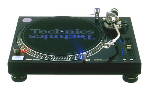

A propos, tuż za nowszym modelem 1200GLD który opisywałem na wstępie, w 2002 Technics wypuścił bliźniaczą wersję juz bez złota, ale także w lakierze fortepianowym bliźniaczo podobny do GLD. Wersja nazwana SL-1200MK5GK. Wszystkie elementy złocone w GLD zostały zastąpione przez matowe wykończenie w kolorze srebrnym. Montowana opcjonalnie na zawiasach pokrywa ma szare przydymienie a nie brązowawe jak to ma miejsce w GLD. Przyznam że ta wersja wygląda równie ślicznie. Pozdr
ps. MK5GK pojawił się ostatnio na eBay za jedynego $kafla$. Jedno ze zdjęć zamieszczam dzieki uprzejmości jithk.
