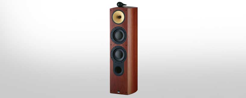

Zgadzam się z przedmówcą. Interesowałem się zrobieniem czegoś stylowanym na 803 dokładnie.
Po przejrzeniu stron wszystkich liczących się na rynku producentów głośników nie znalazłem wizualnie podobnych do tych z 803.
Jako kopułkę można użyć TN28 HiVi:
Po drobnych przeróbkach można ją upodobnić.
A co z resztą macie jakieś pomysły?

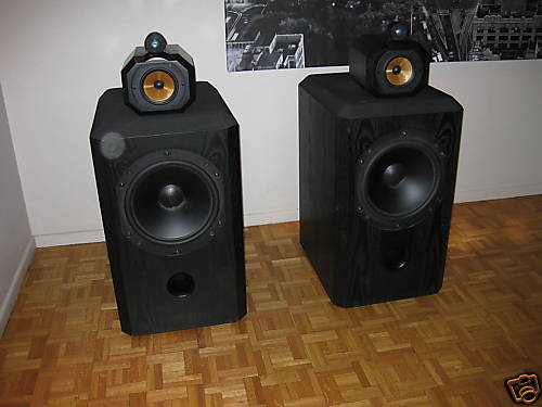

Panowie, po co się pocić skoro można po prostu kupić parkę 801 za naprawdę śmieszne pieniądze:
Gdybym ostatnio nie przywiózł swoich JBLi, to pewnie bym sie skusił.
ps. A propos B&W miałem kiedyś pełen komplet z serii CM z subem 2500 i wydawało mi się że to jest to. Dopóki nie posłuchałem misiaczków j/w. Polecam i pozdrawiam
