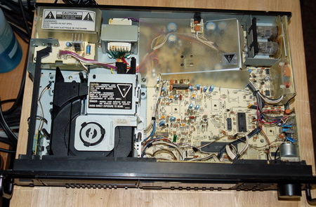

Dokładnie koledzy chodzi mi właśnie o to, który cd posiada dobry układ wzmacniający dla słuchawek. Wiadomo, że słuchawki to również istotna sprawa ale słuchawki już dobiorę parametrami, chyba że macie jakieś sprawdzone albo damniemane dobre propozycje na taki zestaw. Zrodziło mi się jeszcze jedno pytanie : Czy CD oparty na lampach będzie grał tak jak wzmacniacz lampowy, czy będzie miał oddzielny układ wzmacniający do swojej "dziurki":) ?? Np Carver SD/A-490t tutaj jest zdjęcie tego sprzętu. źródło:
