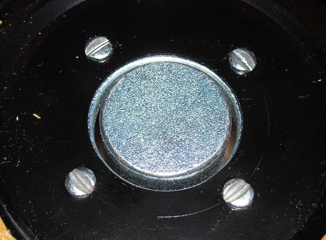

Tego ARNa posiadam i jednego nawet wypatroszyłem żeby zobaczyć jak jest zbudowany. Po rozebraniu zobaczyłem, że jego środkowy nabiegunnik jest jest prostym walcem bez zagłębienia na środku jak to jest w Tonsilach. Dlatego mam wątpliwości co do możliwości jego wychylenia liniowego Xmax.
