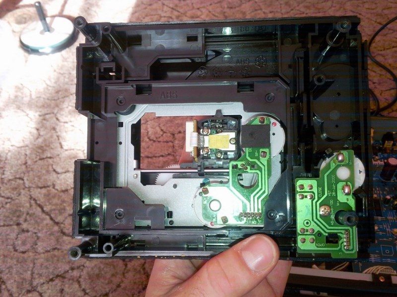

Po pierwsze musisz rozebrać cedeka i wymontować napęd. Wcześniej musisz zdjąć ozdobna płytkę z tacki.
Nie myśl - słuchaj.
Jak wymontujesz napęd, wyjmij tackę z napędu i twoim oczom ukaże się napęd paskowy.
Nie myśl - słuchaj.
Jeżeli pasek będzie bardzo luźny, to go wymień. Jeżeli zaś wszystko z nim w porządku to nie zaszkodzi przemyć kółka i pasek alkoholem.

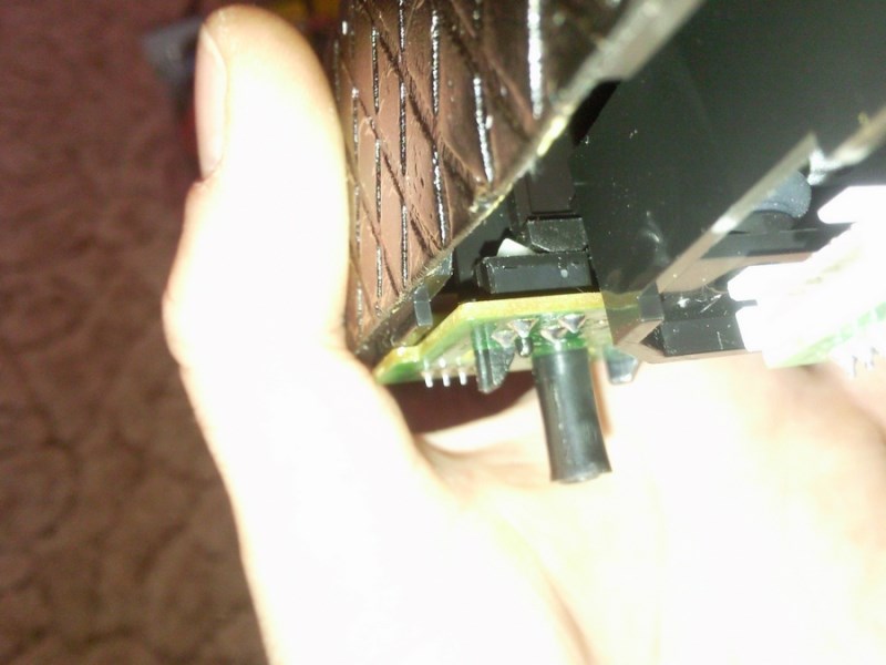

Do tzw. czujek tacki możesz się dostać od dołu napędu.

Wygląda to tak
Nie myśl - słuchaj.
Żeby je sprawdzić musisz je wylutować.
Sprawdź wcześniej czy krzywka w napędzi poprawnie je załącza.
Powodzenia
