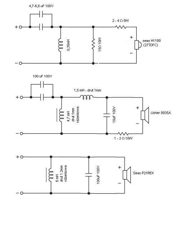

Witam serdecznie
niedawno kupiłem obudowy DIY, po długiem oczekiwaniu na wypłate dokupiłem też przetworniki...
padło na Seas P21REX - jako niskotonowy (ten akurat był gratis), USHER 8935A (jako średniotonowy), Seas H1189 (jako wysokotonowy - inne oznaczenia tego głośnika 27TDFC)
Pan od którego brałem ushery i seasy wysokotonowe - narysował mi schemat zwrotnicy
bardzo proszę o sprawdzenie go i ewentualnie napisanie swoich sugestii

znalazłem w domu cewki powietrzne 3,15 mH - mógłby mi ktoś powiedzieć czy dało by się je zastosować dla średniotowca ? jeśli tak - to co ewentualnie trzeba przy tym zmienić (chciałbym ograniczyć troszkę wydatki....)
ps. zapomniałem napisać - P21REX jest 8 omowy

to nie wygada najlepiej
bez pomiarow to nie ma szans zgrac tych glosnikow
poza tym wg mnie przytej zwrotce fazy glosnikow nie beda zgodne -jak ty to masz na schemacie
dskoro od "Pana: kupiles niech ci pomoze :)
podjedz do kogosc z zestawem pomiarowym to przynajmniej bedzie blizej prawdy
